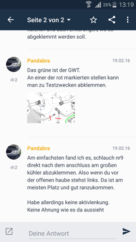

Im forum hier ist grad ein weiterer thread aktuell wo es genau um diese Problematik geht... Thermostate gewechselt und trotzdem keine konstante Temperatur.
In diesem Fall Schlauch zum GWT abklemmen.
Wenn dann die Temperatur ansteigt und gehalten wird liegt es am GWT.

Kannst du dann bitte ein Foto machen was du abkelmmt hast ?

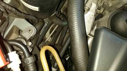

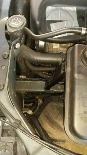

Hi Leute.
Hab heute mittag die schlauchklemmen bekommen.
Voller Vorfreude die Motorhaube geöffnet und dann sofort Ernüchterung... Warum ?
Ich wusste nicht welcher Schlauch es sein soll.. *aaahhhhh*
und wenig Platz ist auch da..
Kann mir jemand ein Pfeil machen welcher Schlauch das sein soll ?
Verläuft der auf Fahrer oder Beifahrerseite?
Hatte ne Beschreibung hier aus dem Forum komme aber nicht weiter...
