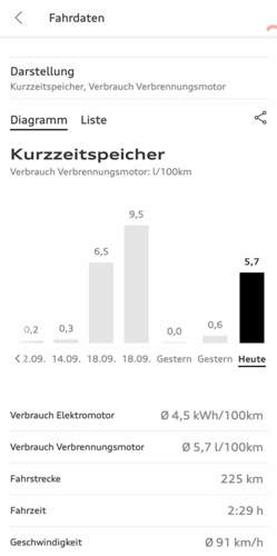

Einfach mal so.....bis auf 15 Km alles AB.
Capture-2020-09-20-15-30
@rainerle68 schrieb am 20. September 2020 um 15:39:24 Uhr:
Tolle Werte. Danke.

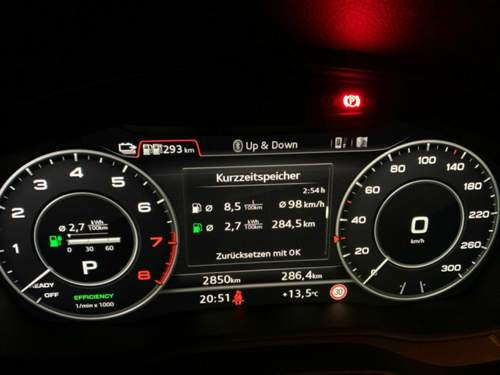

Fahrzeug Q5 55 TFSI e
Tempomat mit adaptive cruise auf 160km/h
Öfter Baustelle und relativ viel Verkehr.
3-4 mal Sprint bis 230 zum Überholen
Selective drive auf efficiency
8,5 L/100km
2,7 KW/100km
Bei Abfahrt voller Akku + Tank
bei Ankunft Akku leer, Tank ca. halb voll.
Somit Reichweite ca. 550-600km
Strecke Frankfurt-Paderborn
Klima aus
Mir kam es so vor als wenn die Klima/Heizung sofort die Reichweite reduzierte
Habe keine Erfahrung mit SUV’s aber ich denke dafür geht der Verbrauch einigermaßen.
(Mir persönlich erschließt sich auch der Sinn eines SUV’s nicht wirklich, es sei denn man zieht einen Hänger. Off-road wird man die wohl seltener sehen, eher als Vorstadt Panzer xD
Aber jeder wie er es mag)
Der A6 sollte meiner Meinung nach etwas weniger verbrauchen und etwas weiter kommen.
Verkäufer beim :-) meinte man kommt mit dem A6 55 Tfsi e ca. 200km weiter. Also 700-800km kombiniert E und Benzin.
Kann das jemandem bestätigen?
(A6 war leider nicht Verfügbar für eine Probefahrt bevor jemand fragt warum ich nicht den genommen habe, da ich ja weiter oben im thread ursprünglich danach gefragt hatte)

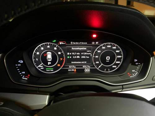

Was ich jetzt an den Verbrauchswerten nicht ganz verstehe, sind die 2,7 KW auf 100Km. Das wären bei der Probefahrt nur knappe 8 KW Verbrauch von ca.12KW, die zur Verfügung stehen.
Und Rückfahrt mit relativ freier Fahrbahn.
Bei einem 126 Schnitt, mehr als in Ordnung .
