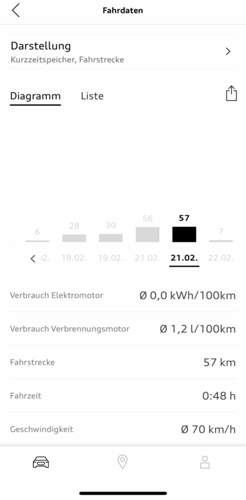

Ich war gestern auch erstaunt was die Temperatur doch für einen Unterschied macht. Für die 56km Fahrt wollte er komplett mit EV Modus fahren nach Zieleingabe im Navi. Hätte bis auf wenige km denke ich auch gepasst, leider kamen ein kleiner Stau und Pipipause dazu.
Die Statisktik in der MyAudi App hat leider Fehler, traumhafter Verbrauch 😁
Statistik
