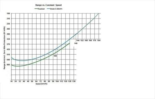

Für alle hier nochmal ein Link zu einem Praxistest:
http://e-auto.tv/reichweite-von-elektroautos-im-praxistest.html
Durchschnittsreichweite mehrerer Tesla mit 160 km/h per Tempomat war 280 km.
Durchschnittsreichweite mehrerer Tesla mit 140 km/h per Tempomat war 319 km.
Durchschnittsreichweite mehrerer Tesla mit 120 km/h per Tempomat war 363 km.
Durchschnittsreichweite mehrerer Tesla mit 90km/h per Tempomat war 535 km.
Also woran liegt es wohl, das Rudi keine 300km Reichweite schafft?
Am Auto oder am Fahrstiel?
Soll jeder für sich entscheiden.
eine schöne Erklärung gibt es hier:
http://www.klausolafzehle.de/.../
Dort findet man die Grafik.
Tesla-reichweite-zu-konstante-geschwindigkeit-km
