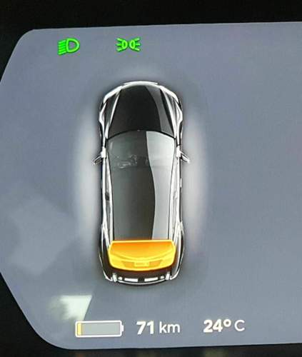

Ich konnte gestern wieder mal meine bekannte 400km Strecke fahren (ca. 200km hin und zurück), diesmal ergänzt durch einen Zwischenstop mit Auf- und Abstieg ins Mittelgebirge und die Rückfahrt war eine andere Route als die Hinfahrt:
Modell: Model S Long Range (Raven)
Gefahrene Strecke: 423,5km (90% Autobahn, 5% Bundesstraße (großteils autobahnähnlich) und 5% Stadt).
Verbrauchte Energie: 76,2kWh
Durchschnitt: 180 Wh/km
Bedingungen: 19 Zoll Sommerreifen, Klimaautomatik auf 22°C. Wetter sonnig bis leicht bewölkt, Temperaturen um die 22-26 °C.
Losgefahren wurde fast voll geladen, aber ganz 100% waren es nicht vor Abfahrt. Auf der Autobahn wurde zwischen 125-145km/h gefahren, meist im Bereich 130-140km/h - in Baustellen bzw. wenn nicht erlaubt/möglich natürlich entsprechend angepasst, die meiste Zeit der Strecke lief der AP/NoA.
Der Plan war eigentlich auf dem Rückweg zu laden...aber letztendlich war das nicht notwendig. Nach den gefahrenen 423,5km waren noch 71km Restreichweite übrig (prognostiziert waren laut Navi 12% Restladung am Ziel), macht zusammen 494,5km Reichweite bei nicht sonderlich verbrauchsarmer Fahrweise. Hätte ich mich auf max. 120-130km/h beschränkt wäre sicher die 500er-Linie geknackt worden.
Meinem Empfinden nach hat sich im Vergleich zu der letzten Fahrt unter ganz ähnlichen Bedingungen (aber ohne die an sich eher verbrauchsnachteilige Bergfahrt) nochmal per Update spürbar etwas am Energiemanagement und damit dem Verbrauch getan.

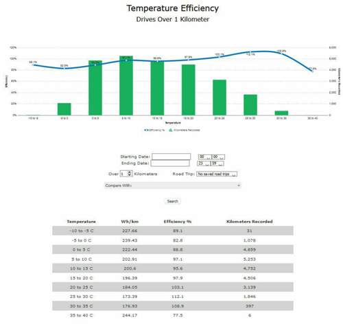

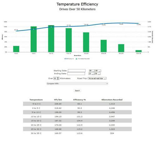

Nach dem Wechsel von Sommer auf Winterreifen wieder der aktuelle Stand.
Das Tripmeter ist mit Wohnwagenfahrten, die Temperatur Charts ohne Wohnwagen.
Lifetime sinkt immer noch wegen der Nutzung in den ersten 4000 km als Vorführer mit hohem Verbrauch.
Als Sonderfaktor kommt auf meiner Pendelstrecke eine Baustelle auf der A9 hinzu, an der man etwa 10 km nur etwa 60 km/h fahren kann. Deshalb ist der Verbrauch noch weiter gesunken.

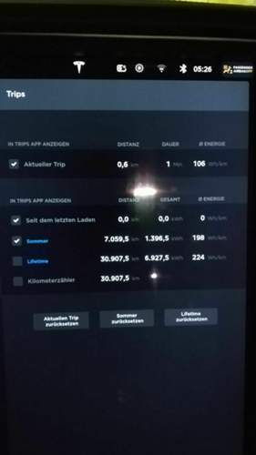

MX100D Tripmeter bei ca. 31.000 km

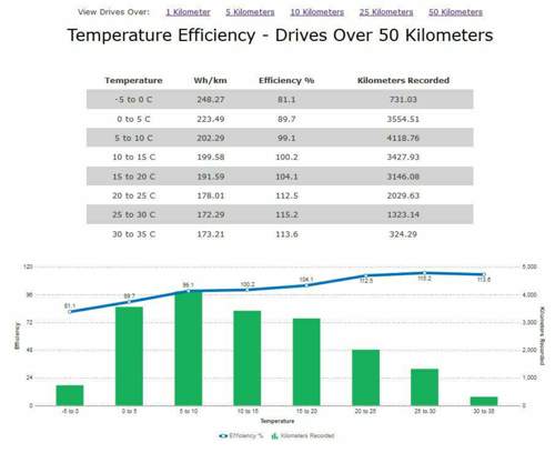

MX100D Verbrauch Temperatur 1 km
MX100D Verbrauch Temperatur 50 km

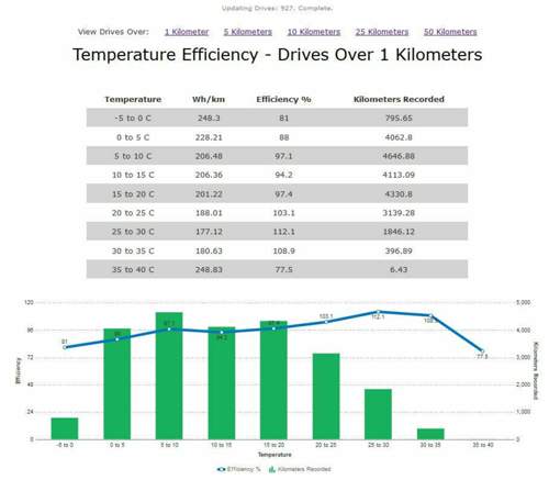

Nach dem Wechsel von Winter- auf Sommerreifen wieder der aktuelle Stand.
Wegen Home-Office sind wir kaum noch Kilometer gefahren.
MX100D Verbrauch
MX100D Verbrauch
