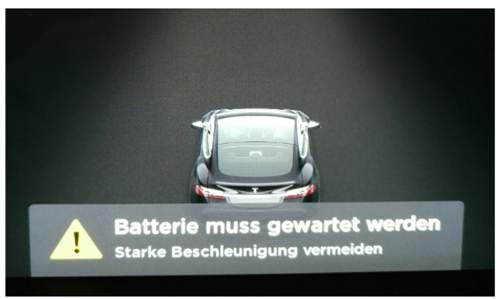

Nun hat es auch mich erwischt. Akku nach einem reichlichen Jahr und 45 Tkm kaputt. Seit gestern habe ich einen neuen Akku verbaut bekommen.
Ein Genuss endlich wieder ohne diese blöde Fehlermeldung im Display zu fahren. Jetzt kann ich auch mal wieder ein Fahrrad überholen, wenn es nicht steht. 😁

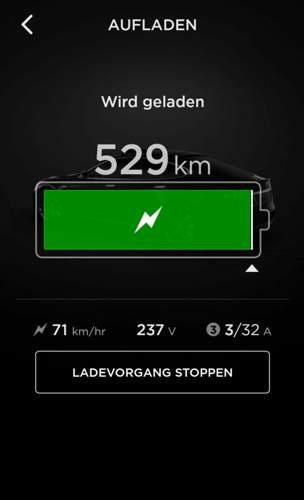

So wie es jetzt aussieht, waren zwei der 16 Kassetten nicht mehr in Ordnung. Habe heute den Akku das erste mal vollgeladen. Es sind etwa 50km mehr Reichweite (ca. 11kwh) als beim alten. Ich werde jetzt so alle 5000km mal diesen Test machen, um zu sehen wie die RW mit zunehmender Laufleistung abnimmt. Im ersten Jahr sollen es wohl 5% sein, was sich dann aber stabilisiert. Meine Limitierung der Ladeleistung auf 95 kW ist auch wieder aufgehoben. Ich werde jetzt auch die Ladevorgänge am SUC mitzählen, um zu ermitteln ab welcher Anzahl von Superchargingvorgängen die Limitierung einsetzt. Wenn ich den alten Akku zu 100% aufgeladen hatte, waren es max. 478 km. Die Bilder vom Ladebildschirm habe ich nochmal unten angehängt.
Lb527
529
530km

Würde wirklich sehr gerne mehr erfahren. Für mich sieht es so aus, als hättest du eine 100kWh Batterie eingebaut bekommen. Kannst du vielleicht nachschauen?
Da kann ich Dich beruhigen, der 100ter passt nicht rein, da er von den Anschlüssen her konstruktiv anders ist und einen anderen Zelltyp verbaut hat. Ein auf 90kWh limitierter 100ter wäre mir sehr recht gewesen, da hätte ich immer auf 100% laden und vor allem schneller laden können (wie bei den 60gern).

529km kannst du unmöglich auf einen 90kWh Akku hinbekommen. Deiner war vor Facelift 90kWh. Damals hat man noch den Verbrauch etwas anders berechnet. Wenn ich mich nich irre, waren es 180Wh/km, deswegen deine 478km. Seit dem Facelift gelten 186Wh/km für alle D und PD Modelle. Das bedeutet ziemlich genau 450km Reichweite bei der 90kWh Batterie. Bei der 100er sind es ziemlich genau 75km mehr. Also kommt es sehr genau hin mit dem, was du gepostet hast.
Einzige Alternative: Du hast die theoretische Reichweite angezeigt.
@chrisschorsch schrieb am 16. August 2017 um 23:19:28 Uhr:
Das hatte er....
Real sind 100 km weniger ...also 430 km Reichweite. Bei meinem P90D sind es 417 km
