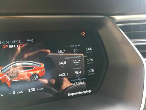

So schaut es bei mir täglich aus...Kombination Stadt, Bundesstraße und Autobahn (30/40/20%)
Img-0411
Respekt, du scheinst im Flachland zu wohnen...das schaffe ich nicht mal mit dem 75er. Unter 190 geht kaum in dem auf und ab hier.
