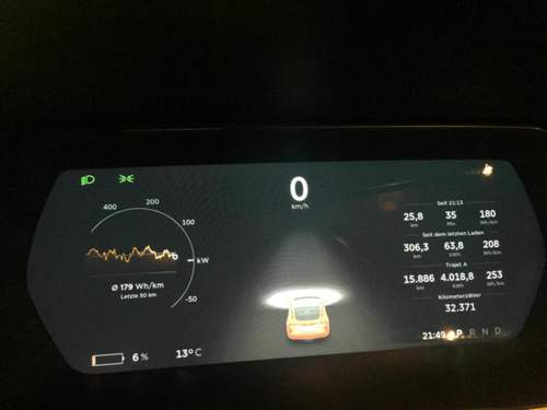

Mein gestriger Tag war mit einigen Kundenbesuchen verbunden. Knapp über 300 km gefahren, 120 davon Autobahn, ca. 80 Landstraßen, das Rest Stadtverkehr mit Stop-und-go gegen 16:30 in Mannheim. Losgefahren bin ich mit ca. 84%, angekommen mit 6% mit einem Durchschnitt von 208 Wh/km.
Das Bild sagt mehr aus als tausend Wörter...
Datei-04-04-17-12-39-35
