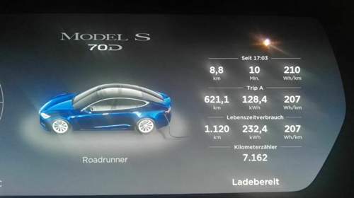

Rudi, ich warte immer noch auf ein Bild deines Tripmeter.
Hier wieder einer von meinem.
2016-11-04-11-55-45

@KaJu74 schrieb am 22. November 2016 um 12:51:51 Uhr:
:D :D :D
Was ist denn bitte schön Lebenszeitverbrauch? Hört sich eher nach einem düsteren Countdown an. ;)
:D :D :D
Seit Version 8.0 kann man den Trips selbst Namen geben.
Ich kennen keinen Teslafahrer, der nicht einen der beiden Tripmeter seit er den Wagen im Besitz hat, nicht zurückgesetzt hat.
Das ist also dann die Energie, die der Wagen im Besitz verbraucht hat.
Lebenszeitverbrauch ist eine Namensgebung von mir, für diesen Verbrauch.
Den wird auch Rudi haben, einen Trip, der nie zurück gesetzt wurde.
Und ich interprettiere seine Weigerung, den zu zeigen, als dass er viel niedrigere Verbräuche hat, als er hier immer angiebt. (Warum auch immer)
