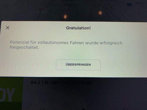

Hast du auch heute geupgraded?
.jpg
@derJan82 schrieb am 26. Juli 2019 um 17:19:00 Uhr:
Uups, so eine Meldung haben ich noch nie gesehen! Na dann: Gute Fahrt! 😰
Hat geklappt. Lenkrad war vorübergehend noch da 😁
Potenzial für Katze im Sack wurde freigeschaltet. 🙄
