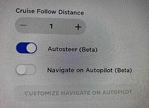

Die NoA Einstellungen "Vor jeder Fahrt aktivieren" hatte ich auf "Nein" und "Geschwindigkeitsbasierte Spurwechsel" auf "Normal" gesetzt.
Aja, da gibt es ja irgendwelche Settings, um NoA überhaupt zu aktivieren. Ich war heute nämlichen auch auf zwei Autobahnen unterwegs und die NoA Schaltfläche wurde nie angezeigt. Ich hab mich schon seelisch auf die Diskussion mit SeC oder Hotline vorbereitet, da ich EAP gekauft und FSD laut SMS geschenkt bekommen habe und dachte, dass da was auch immer lizenziert ist.
Aber bevor ich da ein Fass aufmache schaue ich morgen mal in den Menüs was dort zu finden ist. Jetzt bin ich aber schon zu tief in die Couch versunken, um nochmal in die Garage zu gehen. 😁
Die Schaltfläche kommt immer. Du musst nur das Navi verwenden. Ohne Ziel, kein „Navigate“
Zielführung war aktiv. Dann fehlt womöglich doch noch irgendeine Freischaltung in der Software.
Die Verwirrung ist sowieso komplett. Als ich bestellt habe, war Autopilot und Summon noch Teil vom EAP und FSD gab es gerade nicht. Wer EAP gekauft hat, bekam dann aber FSD per SMS geschenkt. Ich frage mich nur ob NoA Teil vom EAP (den es heute nicht mehr zu kaufen gibt) ist oder Teil vom FSD (das ich nur als freiwilliges Upgrade bekomme und vielleicht noch nicht freigeschaltet habe).
Schau doch im online account vom Sofa nach: kannst du da FSD buchen?
Der Account sagt bei Optionen "Verbesserte Autopilot-Funktionalität". FSD steht nicht dort. es gibt aber auch keine Möglichkeit das zu kaufen.
Ist NoA Teil vom EAP? Oder soll ich in den Krieg mit der Hotline ziehen, weil ich das FSD haben will? 😉
Ich habe ja erst einen Tag FSD und hatte NoA vorher. Muss also in EAP sein.
Da hast du mich aber fies auf eine falsche Fährte gelockt. 😉
Es gibt nämlich sehr wohl einen Hauptschalter für NoA und auch ein EULA, das man bestätigen muss, bevor man NoA zum ersten Mal aktivieren kann.
Also hat Tesla betreffend meines Model 3 immer noch alles richtig gemacht. Keine Lizenz wurde vertauscht und keine falsche Software aufgespielt. Wie immer PEBKAC bzw. PEBSAS* 😁
*) problem exists between steering wheel and (driver's) seat
Noa-mainswitch
