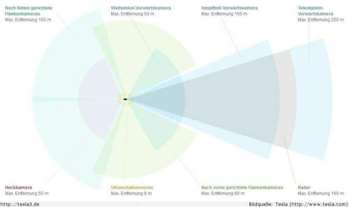

@CoRsAdRiVeR1986 schrieb am 8. September 2017 um 11:04:39 Uhr:
Es muss aber genau genug sein um Motorräder zu identifizieren. Auf einer Landstraße legt man bei 100 km/h immerhin 28 meter pro sekunde zurück. um auf eine Landstraße einzubiegen und zu beschleunigen braucht man schon min. 10 s (in der Zeit ist das Motorrad 280 Meter näher gekommen). Wenn man vollautomatisiert in eine Landstraße einbiegen will, wird man die gleiche Technik wie vorne auch links und rechts benötigen.
Anbei noch mal das Bild, welche Sensoren im aktuellen Tesla verbaut sind und welche Reichweite selbige haben. Die Seitenkamera hat eine Reichweite von 80m, bei einem 100 km/h fahrenden Objekt legt dieses 27,8 m/s zurück, bei 80 Metern Sichtweite wird es also 2,88 Sekunden vorher erkannt. Knapp 3 Sekunden sind da mehr als ausreichend, diese Situation nicht zu einer brenzligen werden zu lassen. Zum einen ist der Tesla in der Lage, in dieser Zeit fast auf die 100 km/h zu beschleunigen und zum zweiten ist der Fahrer des Objektes in der Lage, den einbiegenden Tesla zu erkennen und notfalls leicht vom Gas zu gehen, um ihn nicht zu rammen. Wo ist also das Problem?
Autopilot-sensoren-und-kameras-reichweite

@Harald-DEL schrieb am 9. September 2017 um 12:50:05 Uhr:
Eine Kamerasichtweite von 80 m heißt nicht nicht dass man auf diese Entfernung erkennen kann dass das ein Objekt ist das sich auf einen zu bewegt, in welcher Entfernung es sich befindet und mit welcher Geschwindigkeit es sich auf einen zu bewegt. Seiten Kameras sind oft Weitwinkel oder sogar Fisheye Kameras. Je nach Auflösung sind solche kleinen Objekte in dieser Entfernung nur ein paar Pixel groß. Ein Motorrad ist selbst durch einen Menschen schwer erkennbar. Und Verschmutzung der Sensoren ist dabei gar nicht berücksichtigt.
Mit dem Radar hätte man diese Information sofort beim ersten Signal, beim Lidar nach dem 2. Scan, und beim Video erst nach vielen Frames, bis man ausreichende Sicherheit hat. Die andrren Sensorarten haben schon auch ihre Vorteile, deshalb ist es ja uch sinnvoll eine Kombination zu nutzen.
