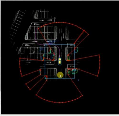

@DanielWb schrieb am 19. April 2019 um 15:02:14 Uhr:
Es gibt 0 Nachteile Lidar zusätzlich zu den Kameras zu haben sondern nur mehr Messdaten die frei von Interpretation sind.
1. Frei von Interpretation 😕 Auch die Lidar Messdaten müssen interpretiert werden.
2. Mehr Rechenpower um die Daten zu interpretieren.
3. Kosten. Die 'schlechte' Version mit 16 Lasern (2^4) kostet ca. 3.000$ - 4.000$.
https://www.spar3d.com/news/lidar/velodyne-cuts-vlp-16-lidar-price-4k/
Google / Waymo verwendet ein LIDAR System mit 64 Lasern (2^6. Exponent um 2 erhöht - andere Liga) kostet dann aber ca. 85.000$.
BTW: Man sollte bei Lasersystemen im Auto auch bedenken, sie dürfen maximal Laserschutzklasse 1 haben (wenig Leistung) sonst drohen Augenverletzungen. Der Valeo Scala im Audi A8 hat eine extra Reinigungsanlage, Verschmutzung ist ein großes Thema.
Im Video sieht man aufbereitete Daten des Systems, welches im A8 zum Einsatz kommt / kommen soll.
https://youtu.be/7CWNh_6MBzE?t=13
Entwickelt Tesla ein neues / eigenes Radarsystem?
https://twitter.com/amir/status/1059486571160727552
Aktuell kommt im Model 3 ein Radarsystem von Continental zum Einsatz.
#Made in Germany 🙂
Für die Freiraumbestimmung mit Lidar braucht man nichts interpretieren, sondern hat für jeden Scan Punkt direkt die Distanz.
Man kann sowohl die Scan Punkte als auch wie bei Radar in der ECU des Lidar ermittelte Objektlisten verwenden. Es wird dann im zentralen Steuergerät nur wenig Rechenleistung benötigt.
Die Kosten für eine Scaleo Lidar sind in der Serie deutlich unter 1000 Euro. Die Preise gehen in der nächsten Generation in Richtung 200-300 €.
Lidar freespace
Eben... die Aussage da müssen man interpretieren ist doch falsch - man kennt die Entfernung absolut und das reicht für Plausibilitätsprüfung der Kamera - mehr muss man ja gar nicht unbedingt machen.
Bei Autos mit Lidar und Kameras muss schon beides gleichzeitig verschmutzen damit man gar nichts mehr an Daten hat. Zumal aktive Systeme bei Verschmutzung und Störung sowieso von der Datenqualität passiven überlegen sind - zumindest wenn die Signale codiert sind.
Ich finde das strange dass Tesla auf ein System verzichtet das Messdaten liefern kann, gute Eigenschaften dadurch hat dass es ein aktives System ist und - bis auf den Preis und evtl das Design - keine Nachteile hat sondern die Sicherheit - wenn auch sicher minimal - erhöht.
Es ist im Grunde ein Wettbewerb. Wird Tesla die Kameras schnell genug auf das gleiche Niveau wie Lidarsysteme heben können, bevor diese so günstig werden, dass die Kameras keinen Kostenvorteil mehr bieten?
Spannendes Rennen.
Na gut, wenn das alles so seamless geht die verschiedenen Mess- / Sensordaten miteinander zu verknüpfen und zu gewichten. Meinetwegen.
Dennoch frage ich mich, was macht es denn wirklich besser als ein Radar?
Das Valeo Scala System im Audi A8 hat auf 4 Ebenen jeweils 580 Messpunkte pro 25stel Sekunde.
Wenn ich mir das als Video vorstelle mit Entfernungs- statt Farbinformation: 580x4 mit 25 fps.
Ist doch eher eine sehr bescheidene Auflösung, oder? Immerhin hält sich der Rechenaufwand bei der Datenmenge wirklich in Grenzen 😉
https://vision-mobility.de/.../...ivitaet-das-auge-des-autos-1270.html
Ein Lidar ist ein Radar+ (ist ja auch Radar), dass stehende Objekte erfasst, exakte Pixelclouds ermittelt und sehr gut geeignet ist bei der Interpretation von Bildern zu helfen. Sowas wie im Anhang ist für ein Lidar kein Problem - für eine Kamera schon.
