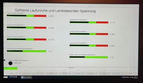

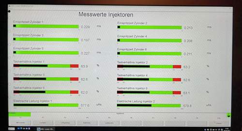

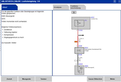

Am Samstag hatte ich auf der Autobahn bei 120km/h starke Ruckler mit Aufleuchten der Motorkontrolleuchte und das Gefühl, das der Wagen nur auf 4 oder 5 Zylindern läuft. Eine Weiterfahrt zur nächsten Ausfahrt war aber möglich. Ich bin vorsichtig weitergefahren ohne starkes Beschleunigen und nach ca. 10km Landstrasse fuhr der Wagen wieder selbständig vollkommen normal ohne dass ich ihn ausgeschaltet hatte (was ich mich nicht getraut habe). Er stank lediglich nach Sprit (obwohl das Dach zu war).

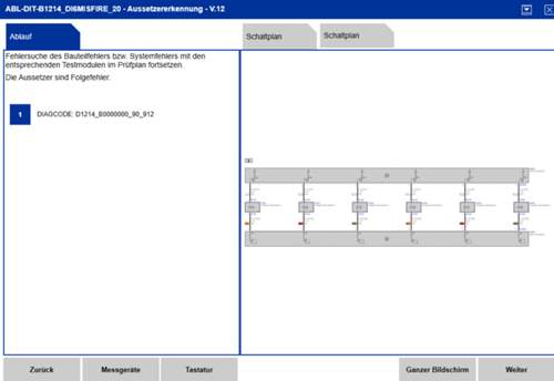

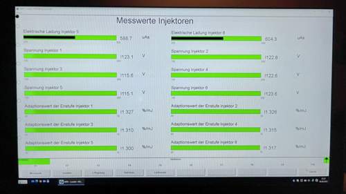

Ich habe danach den Fehlerspeicher mit INPA und ISTA ausgelesen und dort genau zu der angegebenen Zeit massive Fehlermeldung gesehen. Ich habe sämtliche Adaptionswerte zurückgesetzt und den Fehlerspeicher gelöscht. Traue mich aber quasi keine weitere Fahrt auch wenn das Fahrzeug danach 100km sauber lief. Habt Ihr eine Idee, was das sein könnte?

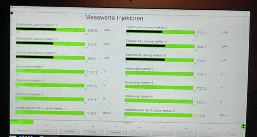

Ach ja, ein Injektortest vor ca. 3.000km brachte keine Fehler und wurde auch hier aktuell von Rheingold ausgeschlossen.

Bei Zündaussetzern würde ich erstmal Zündspule und Zündkerze tauschen (evtl. auch quertauschen um zu sehen, ob der Fehler mitwandert).

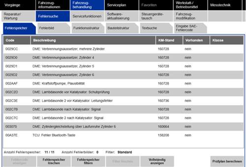

Ich würde vielleicht erst mal Richtung Kraftstoffpumpe schauen, also mal den Benzindruck prüfen den die Intankpumpe macht . Wenn da der Druck nicht passt dann führt das auch zu Zündaussetzern auf mehreren Zylindern.
@Vr6667 schrieb am 16. August 2022 um 10:28:13 Uhr:
Verdächtig ist, dass so viele Fehler zusammen aufgetreten sind.
Danke!
Hast Du eine Idee, wie ich die in ISTA/INPA checken kann? Bzw. ob es dafür Prüfroutinen wie bei Zündspulen und Injektoren gibt?
Den Niederdruck Messe ich am liebsten mit einem klassischen Benzindruckmesser den ich anschließe (wobei ich das noch bei keinem Direkteinspritzer machen musste, von daher keine Ahnung ob es einen Anschluss zum prüfen gibt). Bei den Livewerten sollte aber auch eine Option sein den Niederdruck sich anzeigen zu lassen.
Auf Bild 4 war doch ein Fehlereintrag der Kraftstoffpumpe zu sehen, auf Bild 5 der Hinweis, den Drucksensor zu tauschen. Das passt doch zu der Erklärung von Vr6667.

Wie dem auch sei, der ISTA Injektortest ist nicht so perfekt wie der Test auf einem Injektorenprüfstand.

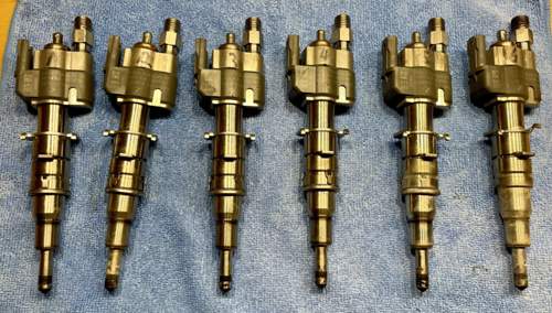

Ich würde das Fahrzeug in eine freie Werkstatt geben, die die Injektoren ausbauen und zum prüfen wegschicken soll. Die Hochdruckpumpe sollte man auch prüfen bzw würde ich sowiso tauschen falls herauskommt, dass die Injektoren defekt sind.
Aber falls die Injektoren heftig undicht geworden sind und volle Pulle in die Zylinder ungehemmt gespritzt haben, dann kann es sein, dass Zylinderwände und Kolben jetzt gefressen haben durch das Benzin welches den Schmierfilm abwäscht.

Ich habe gestern noch einen Haufen Fehlermeldungen ausgelesen und es scheint so, als würde der 6. Injektor in der Stellung "offen" stehengeblieben sein, das kann dann den weißen Rauch erklären.

Aktueller Stand: die freie Werkstatt hat den Wagen ausgiebig Probe gefahren und meint, dass die verölten Kerzen ausschließlich von der Kompressionsmessung kommen. (Warum das dann nur 1 und 5 sind habe ich mal nicht hinterfragt). Man riet mir zu neuen Injektoren und das Thema betreffend gibt es ja bei 10 Leuten 11 Meinungen und ich habe alle 6 bestellt auch wenn vermutlich nur der 6. ein Problem hat. Ich habe einfach keine Lust, dass in nächster Zeit dann die anderen kaputt gehen. Die lasse ich erst einmal einbauen und dann sehen wir weiter. Vielleicht hat es die Lambda-Monitorsonde (11787545075) auch noch erwischt oder es ist ein Folgefehler (der Speicher ist ja randvoll), aber das sehen wir dann.
