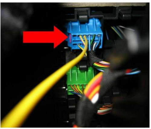

Schau mal, ob im blauen Stecker T12b/4 (12 poliger Stecker, Steckplatz 4) der im Bordnetzsteuergerät steckt, ein Kabel vorhanden ist (siehe Bild). Sollte eigentlich, aber man weiß ja nie...

Ok Fehlerspeicher in der Motorelektronik kann ich löschen wird aber sobald ich die Wippe auf ON stelle sofort wieder abgelegt. Dann wird es wohl am Lenkstocksachlter liegen!?
Das ist doch aber schon der Lenkstockschalter mit dem Index "G", richtig?
ja genau! 1k0953513G
@Thodai schrieb am 19. März 2022 um 13:50:32 Uhr:
GRA Hebel ist defekt...
Hätte ich jetzt auch vermutet. Naja ok, wer billig kauft.. usw...
Wer zweimal kauft, kauft öfters 😁
