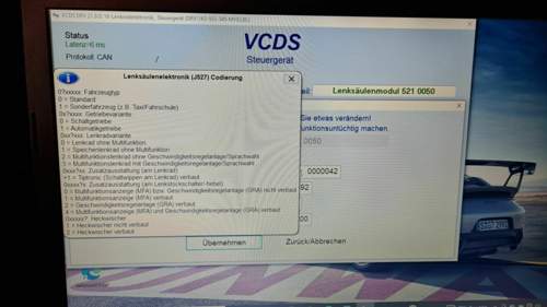

würde gerne bei meinem Golf V 1.9 TDI einen Tempomaten nachrüsten. Mir ist aufgefallen, dass ich damit einfach entspannter unterwegs bin, und auch nicht so zum rasen animiert werde. 150km/h rein und man kommt genauso schnell überall an, als wenn man immer 200 heizt und ständig abbremsen und wieder hoch beschleunigen (was ja auch Diesel kostet) muss...
Also: Weiß wer wie einfach/schwer es ist den tempomaten im Golf V nachzurüsten ? Ich werd wohl sicher nen neuen Hebel benötigen oder ?
Hat das schon mal wer erfolgreich gemacht, wenn ja was hat das gekostet ? Muss man das irgendwo eintragen lassen ?
Schon mal Danke!
BN ist ein Midline Lenksäulensteuergerät und kann MFA/MFA+ und GRA 😉

Joa, ist die kleine MFA. Somit - und auch die TN beweist es - ist ein Midline-Lenksäulensteuergerät verbaut.
Du bedienst die GRA auch richtig?
Hebel am Lenkstockschalter umlegen und dann während du deine Wunschgeschwindigkeit fährst die äußere Wippe nach oben betätigen.
Was mir noch aufgefallen ist, wenn ich im Motorsteuergerät Codierung II anwähle muss ich die 11463 eintragen drücke dann ok, schaue wieder dort rein stehen wieder alles auf 00000 ist das normal.
Ich denke schon, Oben Hebel auf ON und dann bei (1)70 km/h die wippe nach oben.
So kenn ich es auch vom Touran.

Letzte frage für heute! Ist meine Codierung hier richtig? 0000042 oder muss es hier die 0000022 sein?
20220318
0000022 ist richtig
Super! Mache morgen weiter. Danke erstmal für die fixen Antworten. Schönen Abend noch.
Probiers mal.
Ich gehe davon aus, daß bei VCDS mit "MFA verbaut" die MFA+ gemeint ist, deshalb an der Stelle die 2.
Ne die 0000042 war richtig. Die 4 steht für die Bedientasten am Scheibenwischerhebel. Fehlerspeicher sind leer ?
