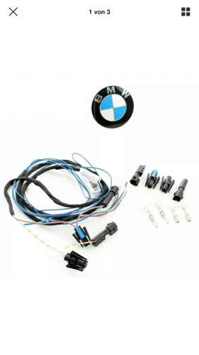

Hallo liebe Gemeinde will meinem bmw E39 523i bj 99 VFL Tempomat nachrüsten was brauche ich alles dafür oder kommt jemand aus der Ecke NRW Der sowas kann

Hatte kein Bock jetzt mir welche Kabel zusammen zu basteln hab mir jetzt die bestellt
Ist einer von euch aus NRW geschweige kommt einer aus meiner Nähe bin aus Gelsenkirchen
Sind die Kabel die schon fertig sind nur für den e46 oder gehen die auch bei dem e39
Beim E46 ist der Tempomat Kabelbaum anders, der hat das Motorsteuergerät auf der Fahrerseite im Motorraum. Beim E39 sitzt das Motorsteuergerät auf der Beifahrerseite im Motorraum, deswegen müssen die Kabel länger sein als beim E46.
Ok danke
Vor 2-3 Jahren war der Kabelbaum für e39 noch lieferbar und hat ca. 40€ gekostet
Ja glaub jetzt bekommt man es garnicht mehr
Und wie sieht es aus, wenn man nur den M52 ohne TU hat?
Kann man die halbautomatische Drosselklappe nachrüsten?
Nein!
Dazu braucht man einen Stellmotor und einen anderen Kabelbaum sowie ein GRA (Geschwindigkeits-Regel-Anlage) Steuergerät
Ohne TU ist es sehr aufwendiger wie mit TU
