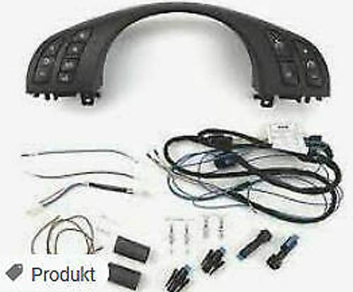

ich habe einen E46 von 2003 und wollte wohl ein Tempomat nachrüsten. Kann ich da z.B. einfach das Multifunktionslenkrad nehmen und einbauen oder muss da noch was anderes gemacht werden?
Tobi
20 Antworten
Multifunktion verbauen und verkabeln reicht und es funktioniert automatisch.
Hallo
Du brauchst noch das MFL-Nachrüstkabel, damit die MFL-Einheit auch richtig funktioniert 😉
Der Einbau ist recht einfach 😉
Gruß Stormy
Wenn nur die MFL Einheit verbaut wird funktioniert nichts!
Es braucht einen nachrüstsatz🙂

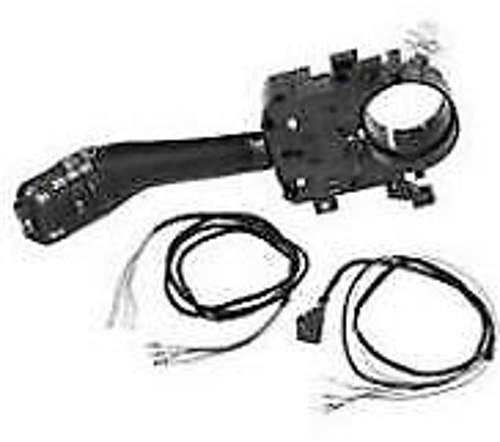

Wollte mir entweder das auf dem Bild kaufen oder diesen kleinen Hebel unter dem Blinker. Was Lohnt sich da eher falls das überhaupt damit funktioniert?
Kleiner Hebel unter dem Blinker?
Mensch du hast doch kein VW 😁😁😁
Das in deinem Bild ist der richtige Nachrüstsatz 😉

Habe beim Googeln das Bild gefunden dachte den könnte man auch einbauen xD
Wo bekommt man den Nachrüstsatz für das Lenkrad denn relativ günstig her, habe den bis jetzt bei Ebay nur für 299€ gefunden und das wäre es mir jetzt nicht unbedingt wert.
Das Nachrüstkabel kostet bei BMW etwa 20€ dann brauchst du noch die Lenkradspange mit den Knöpfen und das Verbindungskabel.......
Hier als Beispiel:
https://www.ebay.de/.../234248066396?...
