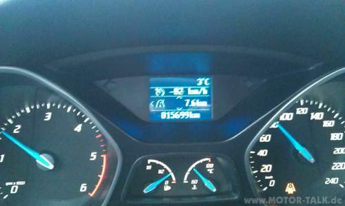

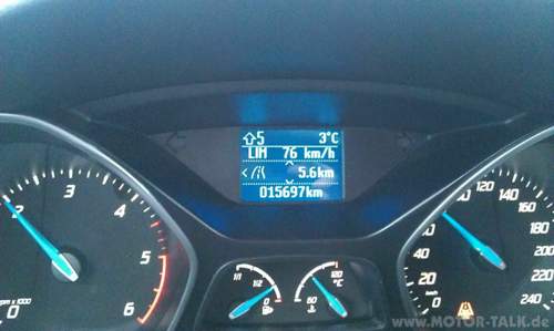

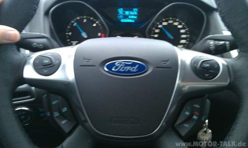

So Freunde,
es ist geschafft. 🙂
Der Tempomat funktionert und kostenlos dazu kommt auch noch ein Speedlimiter.
- Es wurde das Ersatzlenkrad mit der Art.Nr. 01779558 Original-Ford verbaut.
- Dann wurde in der Software der Tempomat freigeschaltet
und
- der Speedlimiter ebenfalls auf "an" gestellt.
Wie gesagt, es funktioniert. 🙂
Kosten wie schon gepostet knapp unter 400,00 Euro
Wenn man bedenkt, dass ein Nachrüstsatz für CAN-Bus Fahrzeuge mit fahrzeugspezifischem Kabelsatz im WWW schon ca. 400 Euro ohne Einbau kostet und dann das Bedienelement nicht mal am Lenkrad direkt ist, war das die richtige Entscheidung.
Ob es funtioniert bei allen Fahrzeugen hängt davon ab, ob die o.g. ArtikelNr. als Ersatzlenkrad für Euren FoFo geht. (FahrgestellNr. prüfen lassen)
Wenn ja, dann ist alles in 1/2 Std. erledigt.
Empfehlung: Finger weg, von EBAY-Lenkrädern oder so, geht zum FFH!
Anbei noch ein paar Bilder teilweise etwas unscharf, aber während der Fahrt ging nicht besser 🙂😁
Gruß der
Franke
