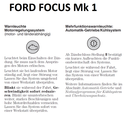

Welche Kontrollleuchte ist angegangen ?
Es gibt zwei im Kombiinstrument.

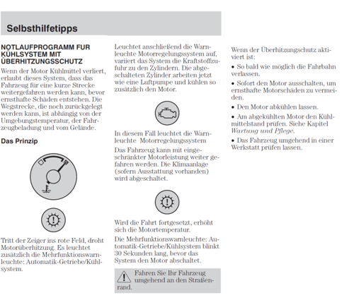

Du kannst Dich hier einlesen:
https://www.motor-talk.de/.../...e-geht-im-roten-bereich-t6566318.html
Kontrollleuchten Motor
Notlaufprogramm Kühlsysten
Danke für die schnelle Antwort , zum auslesen hab ich ein Gerät da , dies kann ich aber erst wenn ich zu Hause bin machen. Werde mich dann noch mal melden , sobald weiteres bekannt ist.
Als erstes ging die Mehrfunktionsleuchte an, diese hat sich dann abgeschaltet und daraufhin ging die Motorregelungssystem Leuchte an
Super ,Danke für die Info !
Also genau so wie im Notlaufprogramm beschrieben.
Falls Fehlercodes abgelegt sind,bitte posten.
