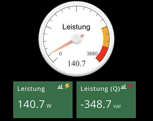

kurze Frage: Ist es normal, dass der eUp bei aktuellen Temperaturen und abgeschlossenen Ladevorgang permanent zwischen 100 und 500 Watt aus der Wallbox zieht? Was macht der UP? 12 Volt Batterie aufladen? Das kann ja kaum 12 Stunden oder länger dauern bei der Mini-Batterie. Akkuheizung gibt es ja nicht.
123456
Macht er bei mir nicht

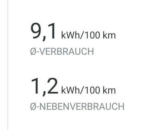

Dem obigen Bericht ist nichts hinzuzufügen. Bei uns schon seit November 2019. Zuhause lade ich mit unserem Solarstrom, im Büro kostenlos. Im Verbrauch hatten wir ihn schon im Sommer bei 9KWh/100 km, das Panoramadach ist klasse. Neben einem kleinen Problem am Anfang - Verriegelung Ladestecker wurde getauscht - bisher 0!!! Probleme.
Woooow. 9KWh/100 km ??
Erzähl. Wie hast du das geschaft?
Meine Frau. Nicht ich. Sanftes Füsschen. Vorausschauend gefahren.

Aufgrund dessen, dass du eine Panoramadach hast, geh ich davon aus, dass du noch den älteren e-UP mit nur 18KWh Batterie hast, richtig?
Kann man die Verbräuche zwischen neuem e-UP mit größerer Batterie und dem alten mit kleinerer Batterie wirklich so 1:1 vergleichen?
Verbrauch kann man sicherlich vergleichen, Reichweite natürlich eher nicht :-)
Ich schaffe die unter 10kWh/100km auch mit dem neuen e-Up! Aber nur bei vorausschauender Fahrweise auf innerstädtischen Fahrten in eco+.
Ansonsten liegen wir bei bisher ausschließlichen Winterfahrten bei 17kWh im Schnitt, überwiegend innerstädtisch. Bin mal auf wärmere Zeiten gespannt.
Die 9 KWh waren im Sommer im Normalmodus mit Klima an. Kann man mit dem Winter nicht vergleichen.
