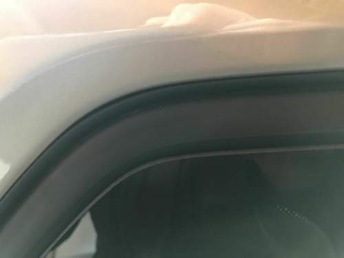

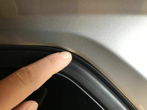

Habe einen Tag nach der Übergabe meines e-Up festgestellt, dass an einer Seite die Gummidichtung an der Heckscheibe nicht ganz vernünftig sitzt. Ist das aus eurer Sicht ein Mangel oder etwas, dass man unbedingt machen lassen sollte?
Mir geht es noch nicht mal um die Optik sondern eher, ob sich da Wasser hinter setzen und im Winter, bei Frost, weitere Schäden verursachen kann?
Danke schon mal vorab für eure Einschätzung
Img-8528-potentieller-mangel-an-fensterdichtung
Auf der anderen Seite sitzt es vernünftig..
Müsste die Heckscheibe nicht geklebt sein!?
am 8. März 2021 um 9:18
Er meint wohl die Fenster der Türen im Fond.
Würde im Zweifelsfall den Händler drauf ansprechen. Die Bilder sind ja aussagekräftig und das im ersten Anlauf per Mail angehen.
