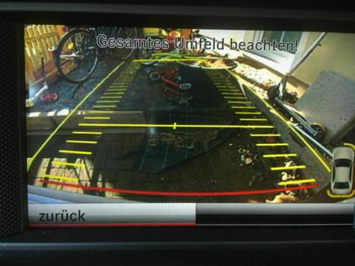

Mal ein Update zu den aktuellen Veränderungen:
AMG Lenkrad MJ 2013 (rote Nähte)
Rückfahrkamera aus dem 212 mit dynamischen Hilfslinien und Fahrzeugsymbol in passender Wagenfarbe (hier einen besonderen Dank an @ta-raffy für die Unterstützung)
Audio 20 mit BMP raus und Comand NTG 4.5 rein, auf Silver Design und auf Gen2 aktualisiert
Jetzt geht es als nächstes an die Sitze.
Img-0751
Glückwunsch.
Ja bei dem Parkplatz benötigt man auch eine Rückfahrkamera :=)
Danke. Das zu sehende Schlachtfeld ist der hinten angehängte Bikeport...;-)
