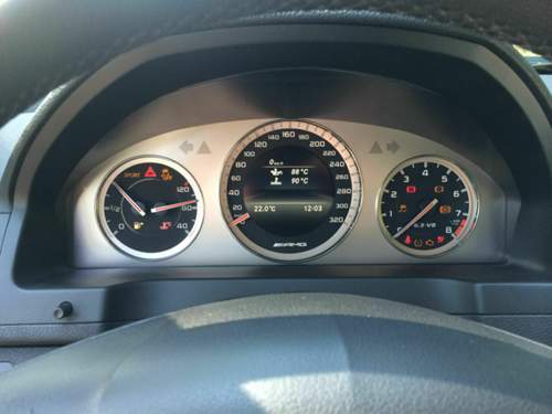

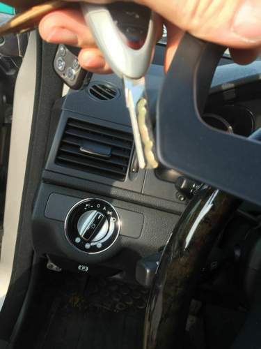

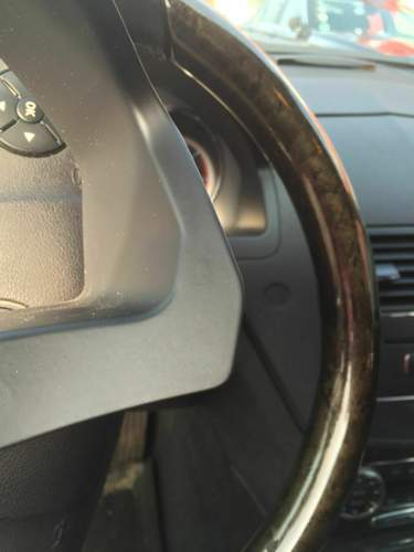

Wie ja sicher einige wissen rüste ich die MOPF Farbtachos in den 204 nach.
Häufig wird gefragt ob nicht auch die Tubenoptik wie beim 207 oder 212 geht.
Sieht schlecht aus, die Blende vom 207 MOPF ist zwar der vom 204 Vormopf ähnlich, aber eben nicht gleich.
20150324-081355995-ios
20150324-081400598-ios
20140904-100334743-ios
+2

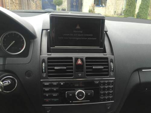

Heute meinen W204 erfolgreich von APS 50 auf Comand mit der HU vom W212 umgebaut.
Img-4532
Was hast du denn da für ein Mischmasch?
Den Lautstärkenregler vom online und laut Taste CLR muss es ja eine US HU sein.
Hat der W212 auch noch den Slot für diese Riesenklopper von Speicherkarten?
Bin echt froh, dass das mit dem Comand Online verschwunden ist.
Ist eine NTG4 US Version mit NTG 4.5 Lautstärkenregler.
Sieht echt stark aus! Wie hast Du den Monitor untergebracht? in einem original Gehäuse für eines der älteren Command Displays?
Das Display ist weiterhin vom 204.
Das Display bleibt das orig. vom 204er Comand ja.
Da ich vom APS 50 umgerüstet habe, musste das natürlich auch getauscht werden.
@benzsport
Das Comand kommt ursprünglich von MBGTC, ich habe es hier von einem netten Member bekommen.
Mich stört die US Version nicht, habe auch in meinem US GLK ab Werk das US Comand NTG 4.5.

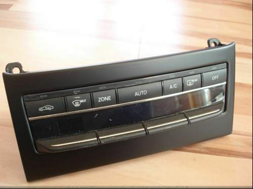

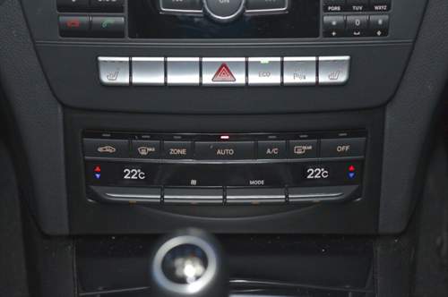

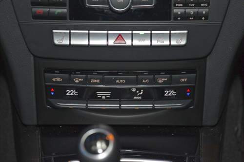

Da die Frage nach dem KlimaMod aufkam: Im MoPf muss die Software des Bedienteils wenigstens auf Stand 2013 sein. Ansonsten funktioniert ECO Modus nicht (bleibt dauerhaft gelb) und das Einblenden der Änderungen im unteren Bildschirmabschnitt bleibt aus. Ansonsten ist alles PnP. Ältere Klimabediengeräte können aktualisiert werden.

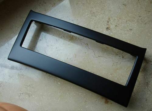

Ich freue mich jetzt erst mal auf die fertige Blende.

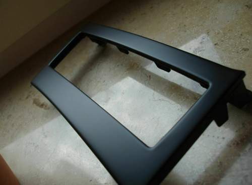

Sie ist drinnen! Es ist fantastisch geworden. Danke an Uwe der mir die Blende nach einigen fehlgeschlagenen Anläufen gefertigt hat. Der Aufwand ist schon immens, das Ergebnis dafür einfach genial.
Anbei ein paar Bilder, leider zu brutal aufgenommen. Werde da morgen bei Tageslicht noch einmal ein paar bessere machen, mit denen man sich einen Eindruck vom "Gesamtbild" machen kann.
Im VorMoPf folgt auch noch der Umbau. Das KBT funktioniert dort mit SW 2008 in einem 2009er S204 einwandfrei.
Dsc-8906
Dsc-8912
Dsc-8923
Hier mal der schwere Weg dahin.
Danke an Minuszeit für die Bereitstellung der Bilder und des damit dokumentierten Arbeitsfortschritts.
Ohne-titel
Ohne-titel-2
Ohne-titel-3
+6
Klasse Arbeit. Du bist also der erste mit einem w212 KBT in einem Mopf 🙂
Schaut echt super aus.
Ob ich wirklich der Erste bin? Dank minuszeit ist es wirklich eine geniale Arbeit geworden! Ich wäre wohl schlicht verzweifelt...🙄
Ist nicht schlecht aber ich würde es nicht montieren. Man sieht nämlich das es eingeklebt wurde. Bin da etwas pingelig. Am besten nochmal schleifen und mit Füller behandeln.

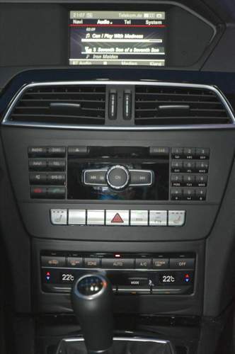

Folgende Änderungen sind bei mir bislang vorgenommen worden:
- Leseleuchten hinten eingesetzt (aus W212)
- Innenspiegel auf automatisch abblendbar getauscht (aus W212)
- Klimabedienteil gewechselt (aus W212)
- komplette Innenbeleuchtung auf LED gewechselt (Benzinfabrik)
Es folgen mittelfristig der abblendbare Aussenspiegel rechts und links, langfristig ein Command und Nachrüstung ILS. Ersteres ist wohl nicht so schwierig umsetzbar, ILS wohl schon etwas kniffliger. Brocken dazu suche ich jedenfalls schon fleissig.
