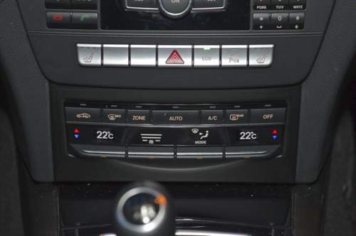

Das sieht man wirklich nur bei der extremen Ausleuchtung beim Aufnehmen der Bilder. Bei normalem darauf Schauen sieht es völlig unauffällig und "normal" aus.
@mangafa2 schrieb am 3. Mai 2015 um 12:53:10 Uhr:
Ist nicht schlecht aber ich würde es nicht montieren. Man sieht nämlich das es eingeklebt wurde. Bin da etwas pingelig. Am besten nochmal schleifen und mit Füller behandeln.

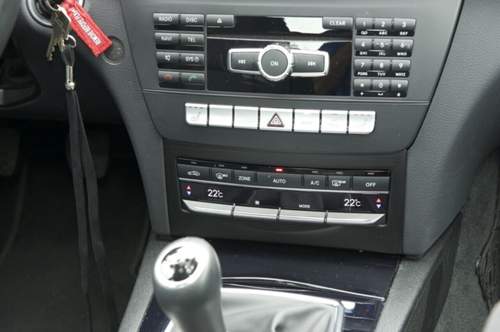

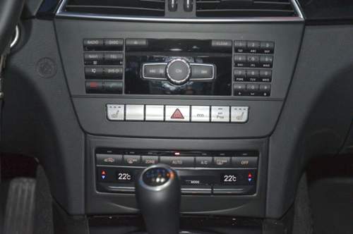

Als Vormopf Fahrer hatte ich keine Möglichkeit, die Mopf Blende bei mir zu kontrollieren, aber grundsätzlich ist der Einwand mit den Kontaktstellen schon richtig, wie ich jetzt sehe.
Im 2. Schwung Bilder sieht man bei Bild 2 und 3 tatsächlich rein gar nichts von den Kontaktstellen, die Foto sind nicht nachträglich bearbeitet oder so. Das Ding ist gefüllert, grundiert und hat 4 Schichten Lack, ich habe die entsprechende Lackierausrüstung.
Auf der Mopf Blende wird also tatsächlich beim Befestigen eine gewisse Spannung sein. Und das ist bei der Vormopf Blende nicht der Fall, die wird nicht verschraubt, nur geclipst. Ich würde/werde auch die Blende, insbesondere beim Mopf, nicht mehr verkleben, sondern die Teile miteinander verschweissen.
Na ja, bei wirklich genauem Hinsehen kann man die Kontaktstellen tatsächlich erkennen. Da ist mein persönliches Schmerzempfinden aber sehr hoch angelegt. Werde die Blende/ Einheit noch einmal ausbauen und den Ausschnitt, in dem die Einheit sitzt, noch etwas vergrößern. Vielleicht ist es wirklich der Druck, der durch das Verschrauben entsteht, der die Kontaktstelle "hervortreten" lässt.
Danke für das Angebot, sie noch einmal zu fertigen. Kann aber noch etwas warten. Wenn ich die MAL austausche muss ich eh wieder alles aufrupfen, da kann ich das dann gleich mit erledigen.

Moin Piskox, wenn ich mal wieder alles zerrupfe UND vorher die neue Blende habe kannst Du sie gerne bekommen. Oder, als Alternative: besorge die 212er und 204 Blende, sende sie an Uwe und wenn die fertige dann bei mir ankommt sende ich Dir meine zu. Paketaufkleber sollten aber schon beiliegen.
Was ich sagen kann, die verschweisste Variante hat das Problem mit den hervortretenden Kontaktstellen nicht mehr. Ich werde das auch nur noch so machen.
Zweite Blende für Thomas' Classic bzw. für den seiner Frau.
Beide Teile der Blende miteinander verschweißt und schwarz glänzend lackiert.
Nicht am usseligen Klimateil stören, ist defekt und wird nur zum Anpassen verwendet.

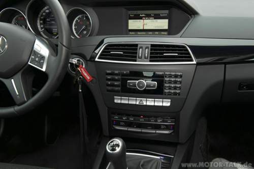

Bilder im Betrieb:

Die neue Blende für Deinen Mopf kann ich ja dann auch glänzend machen, kein Problem.
Da schein ich ja einen richtigen Hype ausgelöst zu haben mit dem 212er bedienteil. :-)
Ja, denke, glänzend passt dann doch besser. Ich schaue mal, ob ich die Brocken auf die Schnelle bekomme.
