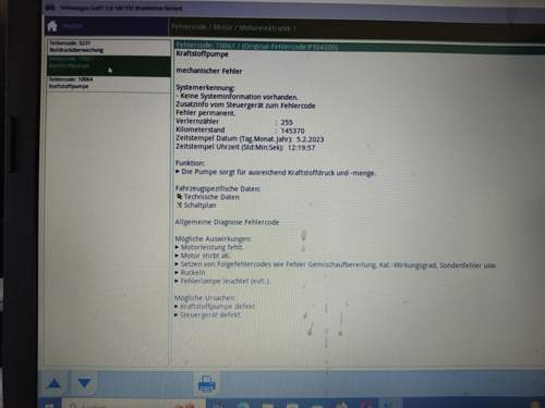

ich fahre einen Golf 7 Variant, 2.0 TDI, 150ps, EZ: 11/13, Schlüsselzahlen: 0603/BLI
Seit ca. 5 Wochen hab ich nun ein Problem mit dem Auto und meine Werkstatt weiß aktuell nicht weiter..
Das Glühwendel-Symbol hat plötzlich während der Fahrt gelb geblinkt. Daraufhin Leistungsverlust und nach kurzer Zeit leuchtete die Motorleuchte dauerhaft gelb auf. "Fehler Start Stop" steht immer mal wieder im Display.
Wagen natürlich umgehend daheim abgestellt und die Leitungen im Motorraum auf Marderbiss geprüft, aber nichts gefunden.
Am nächsten Tag lief er wieder normal mit voller Leistung, ohne Anzeige der o.g. Symbole.

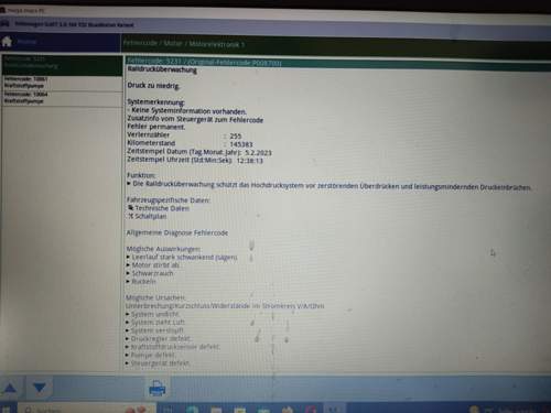

Ich bin im Anschluss in die Werkstatt gefahren und hab den Fehlerspeicher auslesen lassen: Rayldrucküberwachung, Druck zu niedrig (Foto mit den Fehlercodes habe ich unten mal angehängt, sind nach wie vor die selben)
Nach ca. 1 Woche fing er wieder an mit den selben Symptomen. Daraufhin wurde die Tankpumpe gewechselt, da diese ein schlagendes Geräusch macht:

Also ist das schlagende Geräusch mit der neuen Pumpe noch vorhanden? Oder nur die Fehlermeldungen? Könnte auch ein defektes Raildruckventil sein, besser wäre ein kompletter Fehlertext, die Fehlercodes einzeln sind nur die halbe Miete

Das schlagende Geräusch war mit allen drei Tankpumpen gleich, ja.
Das mit dem Kraftstoffdruckregler wär jetzt seitens der Werkstatt auch der nächste Gedanke gewesen. 128,- soll der kosten. Ich hab gestern bei laufendem Motor einmal drauf gelangt und der Druckregler fühlt sich vom Lauf her schön gleichmäßig an.
Nur kann ich nicht ganz verstehen wie das "Schlagen" an der Pumpe mit einem kaputten Regler zusammenhängt. Staut sich da der Kraftstoff und der Druck wird zurückt an die Pumpe geleitet?
Hast du schon mal die Differenzwerte der Injektoren ausgelesen? Oder noch besser die Rücklaufmenge der Injektoren messen. Ist nicht schwer. Vorrichtung kann man basteln oder für wenige Euro bei Ebay kaufen. Wenn die Rücklaufmenge eines Injektors zu groß ist, hast zu wenig Raildruck. Vlt kommen die schlagenden Geräusche der Vorförderpumpe auch von den schwankenden Rücklaufmengen. Musst du kalt und vor allem auch warm prüfen. Bei warmen Diesel kann das wesentlich schlimmer sein, da alles dünnflüssiger ist.

btw hier der Text des aktuellen Fehlerprotokolls
Fehler 1
Fehler 2
Fehler 3

eigentlich wollt ich noch ein paar Tage das Ergebnis abwarten, da ich das Auto heute erst von VW geholt hab.
Sie haben den Kraftstoffsensor unten an der Hochdruckpumpe im Motorraum gewechselt, danach war zumindest der Fehler "Raildruck zu niedrig" weg. Die Symptone waren allerdings unverändert.
Anschließend wurde auf Verdacht noch einmal die Kraftstoffförderpumpe gewechselt. Seitdem und 1150,-€ später läuft er wieder (30km bisher).
Auf die Frage wie das sein kann, da die Pumpe ja bereits durch ein Neuteil bzw. ein weiteres Mal durch ein Gebrauchtteil (jeweils von Conti) ersetzt wurde, sagte man mir, dass es mit der Pumpe bei diesem Modell immer wieder Probleme gab. Insgesamt wurde diese seitens VW 6x! überarbeitet. Offenbar hab ich nun das aktuellste Modell drinnen.
Ich hoff, dass jetzt Ruhe ist. Nachfragen bzgl. Kulanz (bei einem offenbar längst bekannten fehlerhaften Bauteil) werd ich in Wolfsburg dennoch...

Sooo mein Seat 2,0 läuft wieder.
Bei mir lag es eindeutig am Kraftstoffpumpensteuergerät!
Dieses wurde gestern von mir gewechselt und der Motor lief 1,5 Stunden ohne Probleme. (vorher ca. 20 Minuten im Standgas mit anschließendem Klopfen der Pumpe und selbstständigen abstellen des Autos).
Nach Recherche ist die Aufgabe des Kraftstoffpumpensteuergeräts:
- es wird nur so viel Sprit gefördert wie auch benötigt wird.
- Sprit wird weniger aufgeheizt, somit Gefahr von Dampfblasenbildung verringert.
- geringe Leistungsaufnahme und damit Kraftstoffeinsparung.
