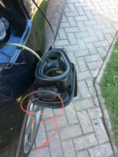

nachdem Rodaz die "Quick & Dirty" Variante sehr gut beschrieben, welche mir aber leider nicht geholfen hat, möchte ich hier meine Variante der Reparatur vorstellen.
Zwar nur halb so Quick, aber ohne Dirty! 😁
Und das Beste, man braucht den Tankeinsatz nicht anbohren um mit dem Schraubendreher hebeln zu können.
Bei mir ging der Deckel überhaupt nicht mehr auf. Auch die Notentriegelung wollte nicht mehr.
Wie im Bild 1 ersichtlich, habe ich das hintere rechte Fach geöffnet.
Dabei muss man beachten, das man die Lampe absteckt, bevor man das Kabel abreisst.
Wenn man lange, nicht zu dicke Unterarme hat, kann man da rein greifen und sich entlang der Außenwand Richtung Tankdeckeleinsatz schlängeln.
Im Bild 2 sieht man das Licht bei bereits nach aussen gedrückten Tankdeckeleinsatz.
Wenn man direkt auf den Einsatz schaut, kann man von innen die obere linke und untere linke Haltenase so eindrücken das man den Einsatz linksseitig nach aussen drücken kann.
Dann kann mann weiter von aussen vorgehen. Man drückt einfach den oberen Rand nach unten und tastet sich langsam zur rechten Haltenase vor. Das selbe wird am unteren rand gemacht, indem man ihn nach oben druckt. Dann sieht es so aus wie im Bild 3 und 4.
Vorher muss man natürlich den Tankverschluss ab machen, da man sonst den Einsatz nicht rausgezogen bekommt.
im Bild 5 sieht man das Steilelement. Der kleine Stecker mit dem blauen Kabeln ist zu entfernen und dann kann man den kompletten Einsatz nach vorn herausnehmen. Achtung der Schlauch vom Überlauf ist noch daran.
Dann einfach das Steilelement wechseln.
Bevor man alles wieder zusammen baut, sollte man Adeneinsatz und die Karosserie etwas sauber machen, damit der Dichtgummi wieder richtig anliegen kann.
Wenn mann einmal weiss wo man anpacken muss ist das ganze in ca. 20 min erledigt. Ich selber hab mit Findungsphase etwa 45 min benötigt.
Ach ja, vor dem Zusammenbau sollte man noch einmal prüfen, ob die Verrieglung wieder einwandfrei funktioniert. Bei mir läuft es nun wie am ersten Tag! 😁

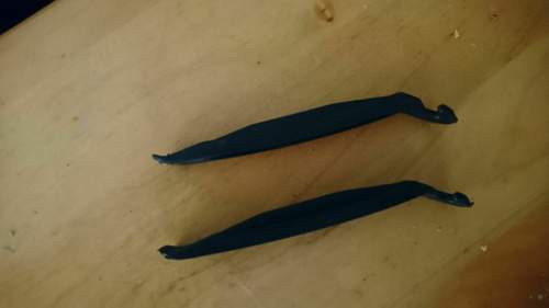

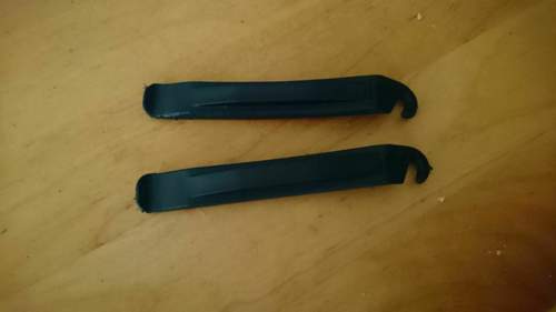

Danke für die Antwort...würden diese 2 Hebel (siehe Bilder) auch funktionieren?
Dsc-0054
Dsc-0055

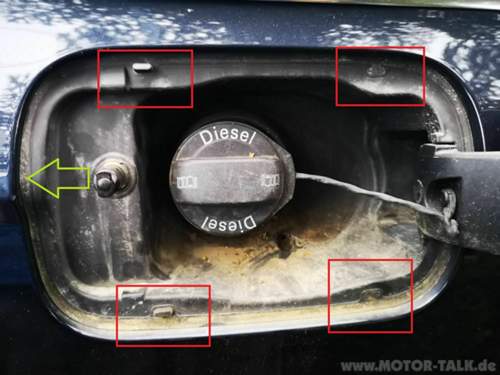

das sieht gut aus!
im Bild (rot) sind die dahinter liegenden Klips gekennzeichnet.
Bei einem anfangen und zu den anderen vortasten.
Den Tankdeckel ruhig abschrauben.
Nun ziehe den Stellmotor zu dir und dann nach links (grün).
Es hakt am Anfang etwas, mit ein wenig rum probieren, schafft man es komplett raus zu hebeln.
Und Srry für den Dreck, ich bin ab und zu Offroad unterwegs 😉
