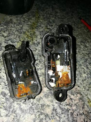

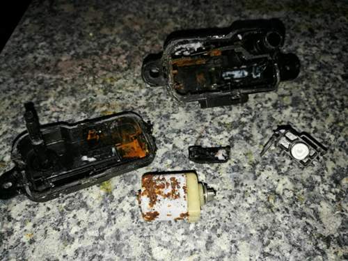

Meiner ist auch hinüber, ging an der Tanke auf einmal nicht auf. Hat immerhin 5 Jahre gehalten.
Also habe ich ihn ausgebaut.
Bereits von außen waren deutliche Spuren von Oxidation zu sehen. D.h. das Plastik Teil ist definitiv nicht wasserdicht. Beim Öffnen wird der Schaden deutlich. Siehe Bilder. Jede Wiederbelebungsversuche blieben erfolglos. Das Fett war wider erwarten noch Top. Nur etwas wenig.
Beim neuen Motor werde ich ein kleines Loch bohren um auch ggf Schwitzwasser vorzubeugen. Ebenfalls kommt eine große Ladung Fett rein.

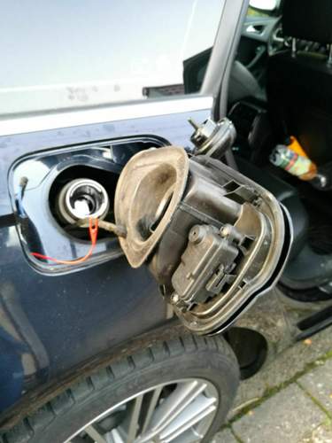

Hier meine Variante:
Zeitaufwand Aus- & Einbau: 15 min
Das gesamte Teil ist nur eingeklipst, wie vieles Plastik an Autos.
Mit richtigem Werkzeug (speziell aus Plastik) kann man hinter die Gummi Lippe hinter das Plastik kommen und es raus hebeln. Vorsichtig mit einem zweiten Werkzeug zum nächsten Klipp vorarbeiten. Dabei drauf achten, das der Lack nicht beschädigt wird. Ggf mit Tuch dazwischen arbeiten. Es sollte nicht unbedingt mit einem Schraubenzieher gemacht werden 😉
Wenn das Teil draußen ist, sodass man den Motor sieht, kann man das Stromkabel (bei mir war es blau) entfernen. Dabei mit einem Schraubenzieher das dünne Plastik weg biegen, mit dem der Nippel gehalten wird.
die Notentriegelung, das rote Kabel, kann ebenfalls einfach ausgehängt werden.
Nun kann man den kompletten Einsatz herausnehmen.
Dabei den linken Teil erst heraus nehmen, das Spriteinfüllloch durch die runde Gummi Lippe führen und es ist draußen.
Nun den Motor abschrauben, dieser ist an zwei Torx Schrauben befestigt.
Wenn man noch keinen neuen Stellmotor hat, kann auch erstmal ohne Neuen fahren, einfach erstmal ohne Motor wieder einklipsen, den Deckel bekommt man mit der Hand gut auf.
Ein neuer Motor kostet ca 27 Euro.
Viel Spaß beim Wechseln 🙂

hi vielen Dank für den tollen Bericht,
die Korrosion sieht ja grausig aus!
Naive Frage - Wäre es statt dem Ablauf für Wasser nicht eine Option, das Gehäuse mit z.B. Silikon oder Fett besser vor Wassereintritt zu schützen (versiegeln)
Das hatte ich auch schon überlegt...
Bei genauem Betrachten des Teiles habe ich eine Vermutung, wie überhaupt Wasser in das an sich dicht wirkende Gehäuse kommt .
Und zwar ist die lackierte Tankklappe nicht wasserdicht. So läuft das Wasser (z.B. bei Regen oder in der Waschanlage) durch die Klappe, am Plastik entlang und dann weiter zum Ablauf unter dem Spriteinfüllloch.
Dabei läuft es um den Schließstift und dringt in das Gehäuse ein. Das Wasser zieht sich sozusagen dort hinein.
Mit der Zeit (bei manchen kein halbes Jahr, bei anderen 5> Jahre) dringt somit zu viel Wasser ein und führt leider zu der gezeigten Korrosion.
Die leicht schräge Anordnung des Motors ist eine Fehlkonstruktion und begünstigt das Eindringen von Feuchtigkeit.
Den neuen Motor habe ich bestellt...wie ich den versuche zu schützen, weiß ich noch nicht genau.
..wenn da Platz an dem Stift wäre, evtl einen Gummiring aussen anbringen. Dann kommt Wasser bis zum Ring und von Ring tropft dann runter, anstatt über dem Stift rein ins Gehäuse..? Wenn man Ring da nicht über Kopf reinkriegt, dann mit irgendetwas Stift umwickeln..?
also - das Plastik-Gehäuse ist soweit dicht?
Problem ist eher quasi der Öffnungsmechanismus für den Tankdeckel - Stift - oder habe ich das falsch interpretiert ?
Soweit ich das erkennen konnte, ist das Gehäuse dicht.
Der Stift besitzt auch einen kleinen Gummi Ring - dieser sitzt jedoch nicht press dran und hat etwas Spiel.
Ich hatte etwas mühe das Gehäuse auseinander zu bekommen, es sieht so aus, als sei es verklebt.
Bei dem neuen Motor werde ich das nochmal genauer betrachten. Dieser müsste nächste Woche ankommen.
