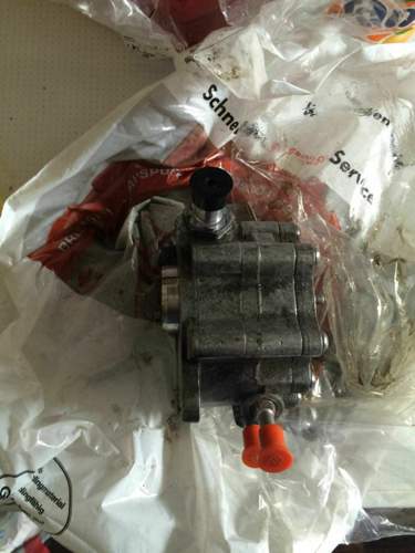

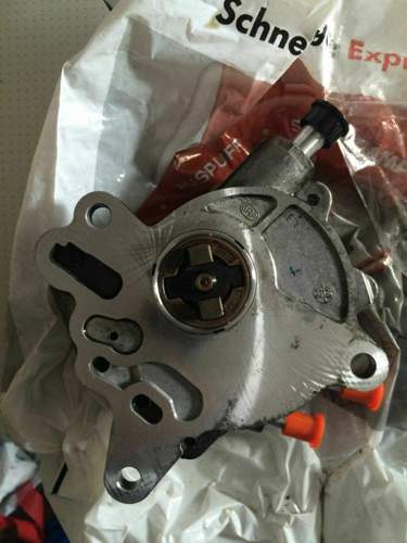

Paar Bilder von meiner alten. Auch von der Kupplung, damit man mal eine Vorstellung von hat, wie diese aussieht. Falsch aufsetzen ohne Gewalt ist nicht möglich.
