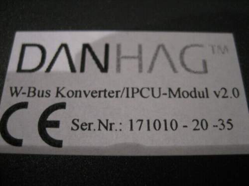

stimmt nicht so ganz, man kann den zuheizer manuell steuern lassen
( siehe foto ) 🙄
das gute stück hab ich immer noch. ob man es noch bekommt, weiss allerdings nicht mehr, da ich das teil vor 3 jahren gekauft habe.
hatte auch bei mir gehabt , bis der zuheizer sein geist aufgab / immer wieder verrigelte und ich dann eine standheizung bei ebay gekauft habe und den zuheizer gegen diese auswechseln lies 😁
