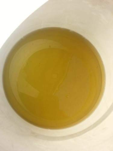

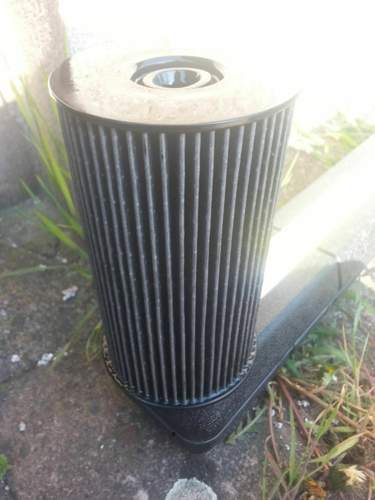

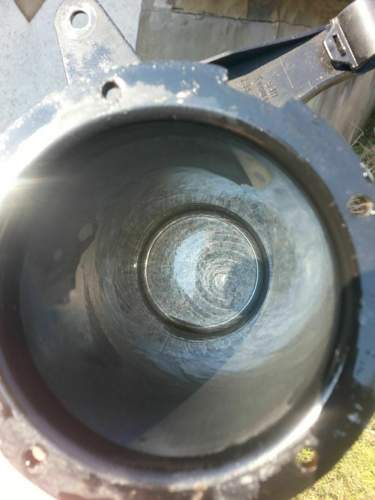

Habe heute nach ca.500KM denn Kraftstofffilter nochmal aufgemacht um nachzuschauen ob Öl im behälter ist.
Nun ja, ein ölfilm im behälter war nicht borhanden.Der Filter ist auch frei von Öl.
Der Diesel scheint auch keine Spuren von öl zu enthalten.Ich hatte denn Tank extra leer gefahren.
Ich bilde mir ein das der Diesel etwas Dunkel ist.Kleine Schwarze Partikel sind allerdings vorhanden.
Schaut euch mal die Bilder an.
Ich warte noch etwas mit dem Tausch der TP und kontrolliere nochmal nach 3000km.

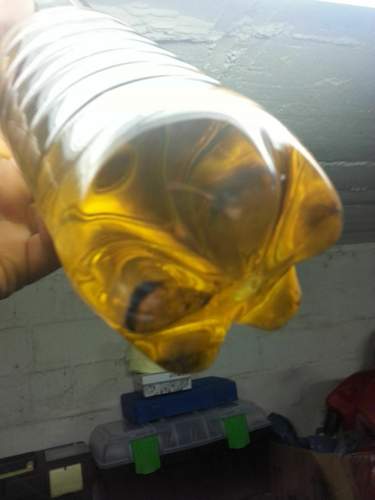

Ich habe denn Diesel jetzt in eine Flasche abgefüllt.Ich denke sollte darin öl enthalten sein wird er sich mit der Zeit unten absetzten.
Mal schauen.
Nach einiger Zeit zeigt der Abgefüllte Diesel aus dem Treibstofffiltergehäuse unten in der Flasche deutliche Motoröl ablagerungen.
Meine Theorie ist leider doch aufegegangen und man sieht das Motoröl sich unten abgesetzt hat.
Sprich es ist noch Motoröl im Tank oder es ist immer noch die Tandempumpe die das Öl in denn Kreislaufbringt.
Img-mt-389344384553285391-20160522-122619
Restöl aus dem Tank! Bei der Tandempumpe wäre mehr Öl zu finden. Aber alte Dieselfilter färben sich alle schwarz! Bei meinem letzten Filterwechsel war der schwarz, aber kein Öl zu finden, oder sonst was.
