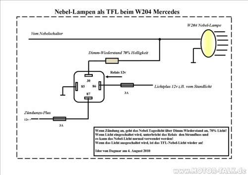

Was haltet Ihr von meiner Idee??
Bei diversen Autos kann man das Nebel-Licht als Tagesfahrlicht umprogrammieren, und es ist zugelassen!
Ich habe mal eine Zeichnung angehängt, wo man preiswert mit einem Relais gleiches Ergebnis bekommt!
Nette Grüsse: Dagmar
Steuerung-nebler-tfl2
Sieht nicht schlecht aus aber 70% Helligkeit? Der Widerstand muss dann den Rest der Spannung "verbraten" ie in Hitze umgewandelt werden.
Ausserdem wurde hier im Forum schon beschrieben das es sehr kompliziert ist die Nebler auszutauschen wenn die Lampen kaputt gehen und wenn wir sie als TFL benutzen dann werden die schnell in den Eimer gehen oder?
LG
Tony
LG
Tony
Ja Toni, wenn man wüste wie hell die Nebler sein dürfen, man kann ja auch ohne Wiederstand fahren!
Bei VW won man die Nebler umprogramieren kann, ist bestimmt kein Widerstand dabei.
Der zur Zeit von Freundlichen angeboten Umbau, für 449,00 € gefällt nicht!
LG Dagmar
