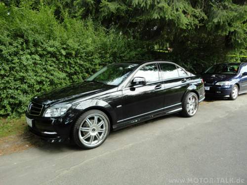

habe bei meinen W 204 das TFL selbst nachgerüstet.
Von Amazon ein Satz LED- bestellt.
Kabelsatz verlegt - LED angebaut -fertig.
Kosten ca.70 Euro´s.
Anbei Foto.
Gruß bond32

Zusatzbild Nachrüstung LED TFL... seitlich...
Dsc00379

Hallo!
Danke für die Bilder!
Sieht super aus!
Kannst Du evtl die Rechnung oder die Teile die eingebaut wurden online stellen?
Danke im vorraus!
Markus

Habe eben das Bild gesehen ,steht der Wagen so ausergwöhnlich hoch da er dort so geparkt ist oder ist das so gewollt ?
Danke für das Einstellen der Rechnung...
anhand der Teile, vermute ich, das ein Relais an die Nebelscheinwerfer anschlüsse gekoppelt wurde welches die Leisten einschaltet?
Oder ist die Dimmfunktion vorhanden?
Weisst du ob an der Stoßstange gesägt wurde und ein Rückrüsten möglich ist?
Vielen dank im vorraus
Markus

Mit dem Relais dürftest du richtig liegen,dies würde ich auch vermuten.
Aber er wird wohl keine Dimmfunktion haben,denn das kann man so ohne weiteres nicht anschliessen.
Du arbeitest doch bei Mercedes,repariert ihr dort keine Unfallschäden das du dir eine AMG Stoßstange von 2008 und 2010 anschauen kannst(vermute aber stark das bei Stoßstangen verschiedene Teilenummern haben),ich denke man muß nichts sägen aber das TGF ja befestigen können,da dürfte ein Unterschied sein genauso wie es an der normalen Stoßstange ist bei mit und ohne TGF.
Ich arbeite in einer reinen Elektrik-Halle...da kommen leider keine Unfallschäden...
Da wir aber ebenfalls Motordiagnose und Ladeluftsysteme diagnostizieren und reparieren habe ich mir mal eine Avantgarde-LED-Stoßstange anschauen können...Die ist nicht nur von der Teilenummer sondern auch von der Form Innen anders...da muss ausgeschnitten und angepasst werden...
Habe mir vor einiger Zeit alle Teile zugelegt und wollte meinen umrüsten...leider musste ich nach Ausbau meiner Nebelleuchten feststellen das die komplette Halterung anders ist und man um ein Ausschneiden nicht drumherum kommt....
Zudem will ich "wenn" ich das Nachrüste auf die Lösung mit dem anderen SAM-Vorne zurückgreifen, wobei ich nicht weiss ob das funktioniert...
Hatte schon mehrmals Kontakt mit Daimler zu diesem Thema, leider konnte oder wollte man mir nie Auskunft geben was möglich ist...schade...
