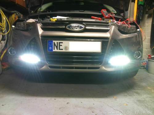

Wollte mal eine alternative zum Einbau von TFL zeigen!
Sieht cool aus, wo hast du denn her? Wird hier nicht irrtümlich mit Nebelscheinwerfer verwechselt?

am 19. Februar 2012 um 18:04
Original geschrieben von dodge4
Hallo Gemeinde
Sieht aufjedenfall spitze aus.
Ist der Einbau schwer?
Bin leider nicht so der KFZ Mechaniker.
Wollte erst zu den Phillips Daylight 8 greifen, aber irgendwie möchte ich nirgendwo dran rum sägen, bzw. rum sägen lassen.
Wie würde das denn jetzt aussehen, wenn du die Nebelscheinwerfer an hast?

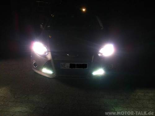

am 19. Februar 2012 um 18:29
Hallo Gemeinde
Siehe Bild 2.

Siehe Bild 2.
Ah ;)
Sehen für meinen Geschmack aber etwas zu schwach aus.
Also das die nicht genug Leuchtkraft haben, könnte aber auch täuschen.
An so eine Lösung hatte ich damals als ich TFL eingebaut hab auch gedacht.
Aber als ich mir den Platz angeschaut hab um an die Nebler ranzukommen hab ich das Vorhaben ganz schell wieder verworfen.
Wie hast du denn das eingebaut? ( Oder einbauen lassen?) Um die Nebler auszutauschen muß doch sicherlich die komplette Stoßstange abgebaut werden?
am 19. Februar 2012 um 19:28
Das ist RICHTIG habe die Stoßstange runter gehabt ,aber wenn man weiss wie es geht (wusste ich vorher auch nicht )kein Problem ,eine Stunde gebraucht zum abbauen 15 min zum zusammenbauen.
Hauptsächlich viele Plasteclips die gelösst werden müssen und gerade mal sechs Schrauben plus die der Scheinis

Schau doch Bild zwei sind die Nebler sind nicht so intensiv wie Orginal aber wollte nicht komplett drauf versichten und auch der Fehlermeldung im BC entgegenwirken

[/quote
Die wirken wahrscheinlich so, weil ja die Leuchtfläche als solche doch recht gering ist aber aus Entfernung und bei Sonne deutlich erkennbar
