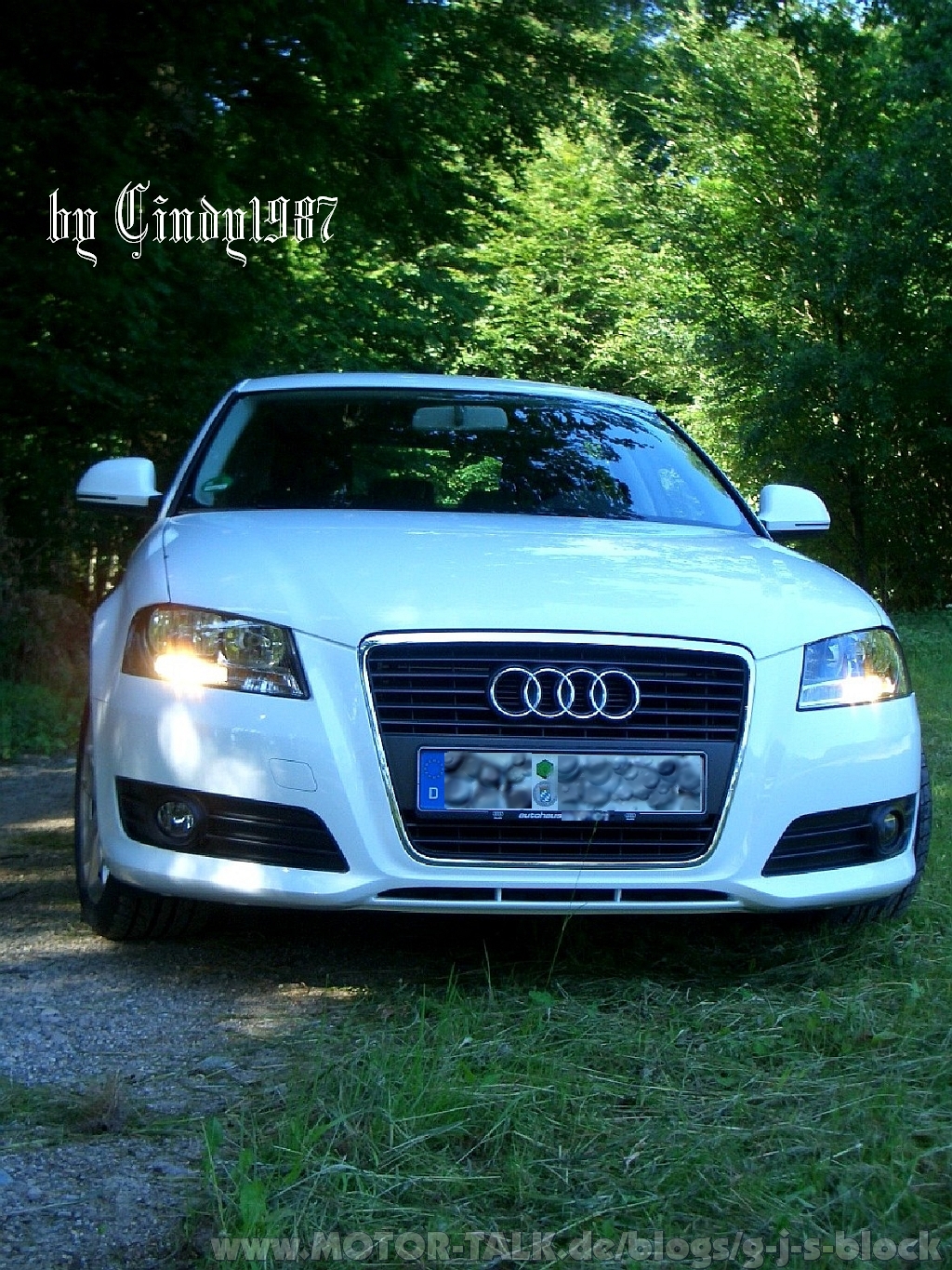

Übrigens: eines der stilvollsten Tagfahrlichter fand ich das ursprüngliche von Audi. Wo dieses "je höher die Farbtemperatur, desto besser" herkommt, weiß ich nicht...

Wer "wir"? Also ich würde mir keinen neuen F30 kaufen und eine Leuchtentechnik akzeptieren, die schon in den 80er Jahren veraltet war.
Das mit dem Design ist tatsächlich Geschmackssache, das mit der Technik nicht. Ein Kumpel fährt einen Audi A6 C6 vor Facelift, dieser hat ja auch Glühlampen als TFL und die werden schon nach ein paar Monaten total funzelig, weil sich der Wolframdampf von innen auf das Glas legt, schaut dann aus, als wären sie verspiegelt.
In Anbetracht der Tatsache, dass es schon seit Jahrzehnten besser geht (zumindest Halogen sollte Pflicht sein, da gibt es keine Kolbenschwärzung), ist das einfach nur armselig. Marketing vor Ingenieurskompetenz. Viel schlimmer noch, dass das die Kunden unkritisch schlucken und auch noch befürworten, mit fehlen tatsächlich öfter mal die Worte.
