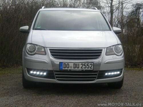

Ich habe in meinem Touran auch keine NSW und hatte bis vor kurzem die TFL auf dem Foto drin. Dann kam mir der Gedanke auf NSW umzurüsten, da mir das aber letztendlich zu aufwändig und zu teuer wird rüste ich letztendlich auf die oben genannten runden TFL um, die in die NSW Aussparung passen.
Die TFL auf dem Foto stehen zum Verkauf - komplett mit Blenden. Ich habe sogar zwei Sätze davon. Einmal in schwarz und einmal in chrom.
