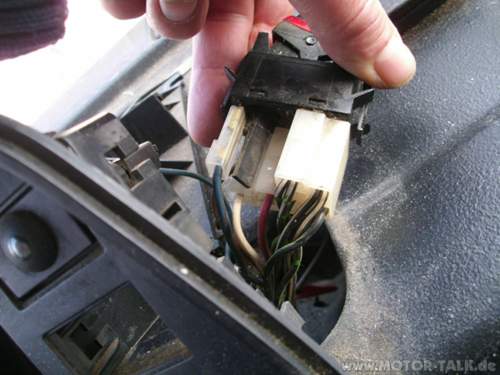

so geschafft Schalter Kaputt auf gemacht habe das ding auch schien mir jemand schon gehöffnet zu haben,
nun gut die tage fahre ich zu Kisow dort werde ich bestimmt eine finde, also bei mir sind 7 Anschlüssen
L, R, 58b, 49, 49a, 15, 30 plus Beleuchtung und widerstand, zu erste dachte sind alle gleich aber als ich deine th gesehen habe bin mir andere Meinung es gibt doch unterschiede na ja man lernt nie aus.
Also das were jetzt erledig Warnblinker Anlage OK. Wobei ich werde das Relais auch mit Wechsel der macht unbekannte Geräusche.

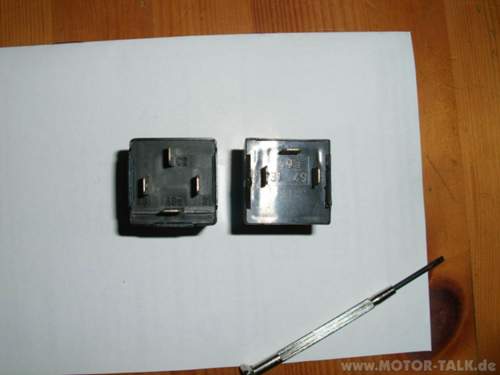

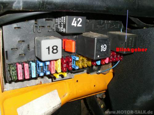

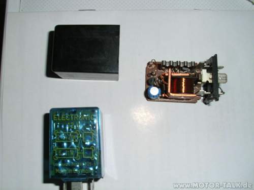

Antonio, ich bastel gerne mal an angeblich kaputten Teilen rum, z.B. einen Blinkgeber. Kann man aufmachen, Kontakte prüfen oder auf kalte Lötstellen achten. Hab mal so etwas aufgebaut, um den zu prüfen. (31 = Batterie -, 49 = +, 49a = Glühlampe z.B. 45 W an -. Dann sollte das Relais klickern.

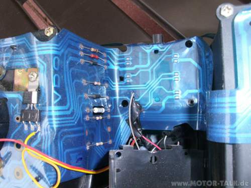

Stecker zur Armatur nicht oxidiert, bzw keinen richtigen Kontakt zur Platinenfolie. Sonst mal abziehen, mit Kontaktspray einsprühen. Der Spannungskonstanter TCA 700 Y ist für die beiden Anzeigen (Temp Tank) zuständig. Geht eigentlich selten kaputt.

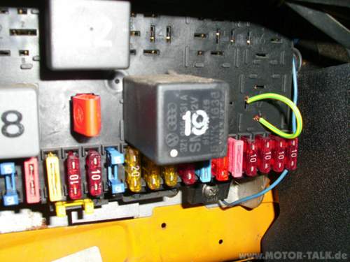

also erst tanke für deine hinweise ganz toll, der Schalter ist definitiv Kaputt die hole mir die Tage von Schrotti Kisow in Hamburg, das Relais von mit hat 3 Kontakte wie du schon geschrieben hast 31, + 49, 49a und der Funktioniert auch aber man schmal macht einen Geräusch und das gefehlt es mir nicht darum möchte in Wechsel.
das interessant ist was du geschrieben hast über der Spannungskonstanter TCA 700 Y daran habe ich nicht gedacht danke dir sehr logo wenn er keine Spannung hat kann keine geben bzw. er kann Kaputt sein vielleicht hat das Conrad aber ich werde die tage messen und bescheid geben danke und die kontakte der Folien werde mir über die lupen nehmen vielleicht kaufe eine neue bzw. alte bei Ebay 🙂 .

Den TCA 700 Y gab es schon in meiner Golf 1 Armatur Bj ´74 . Zu den Anfangszeiten dieser Armaturen mit Folien, gingen die öfters kaputt. Machte sich dann durch Schwankungen der Tank und Temperaturanzeigen bemerkbar. (Licht, Wischer, Heckscheibenheizung anschalten) Aber bei Dir sollte es evtl Kontaktschwierigkeiten oder ein Bruch der Leiterbahn sein, also genau kontrollieren.

Den Spannungskonstanter gibts (gabs?) bei VW. Da kostet(e) der mal 9€irgendwas.
Den gleichen gibts auch im Elektronikfachhandel für 89 Cent, nur sind Pin 1 und 3 vertauscht.
Umdrehen, passt auch. Nur so als Tipp. Ich hab da auch noch welche von rumliegen...

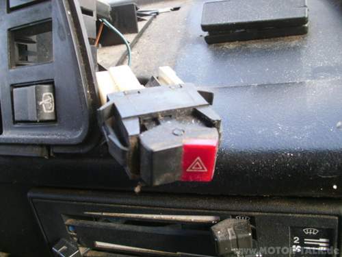

Du schreibst "der Schalter ist definitiv Kaputt"...
Den Warnblink-Schalter bekommst Du auch locker gebraucht über ebay für ein paar Euro.

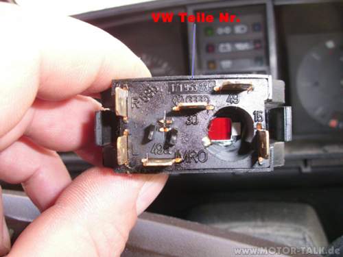

Schau mal auf dem kaputten Schalter nach, da muss eine Teile-Nr draufstehen. Du kannst die Teilenummer bei der Suche in ebay nutzen. Und da es von Interesse ist, ob wirklich verschiedene Schalter verbaut wurden, kannst Du die Teile-Nr auch hier bekannt geben.

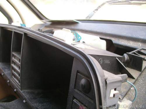

Mach mal ein Foto von dem Kombi dann sollte jeder der sowas rumliegen hat wissen was du suchst. Und wenn du die Teilenummern von dem Warnblinkschalter hast und von dem Relais finde ich zu 99% was in meinem Haufen.

So Herr Papajan, 2 Bilder auf die schnelle nur die Farbe ist Heute Weiß, ein Drehzahlmesser habe nicht

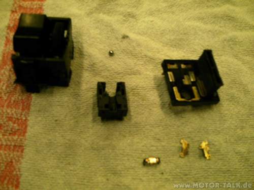

Soll ich mir den Schalter mal angucken?
Da ist nicht viel drin, zwei Kupferwippen und eine Lampe. Da kann eigentlich nicht viel kaputt gehen, was nicht reparabel ist, außer eine der Kontaktbahnen ist nicht mehr...

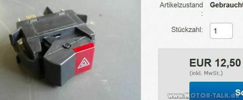

Die Teile Nr steht auf dem Schalter (171 953 235) den ich vorher schon mal gezeigt hatte. Die Nr bei Google eingegeben, und schon war einer da für 12,50€. Mußt bei Deinem mal ablesen, kann sein das da auch ein anderer eingebaut ist.
Foto: ein aufgemachter Lichtschalter, der genauso funktioniert.
