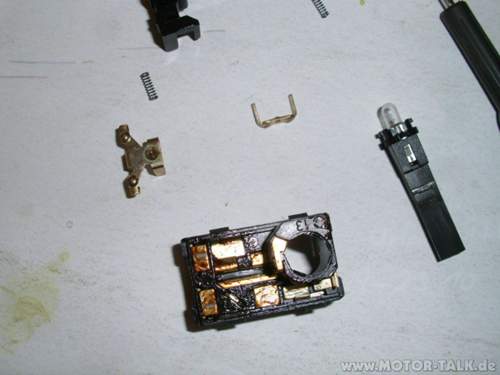

Liebe Leute danke euch für die Hilfe und beistand, die Arbeit die euch verursacht habe tut es mir sehr leid
aber ich muss sage habe und fühle mich sehr wohl in diese Forum und das ganze habe euch zu Verdanken.
So ich habe eine Fa. Gefunden der verkauft der Schalter 7 polig Nr. 161 953 235 B Schalter 13,50€
Und der Relais Nr. 1H0 953 227 Kostet nur 17€. Nicht zu vergessen das diese Nagel neue Teile sind.
Was meint ihr? und Volkmar danke für deine Recherche und der Schalter von inne Habe ich mir angeschaut
an der große schlitt fehlt die Federchen in der Mitte so wie bei der kleine Teilchen und darum gibt nicht der kontakt
anscheint der Schrauber wollte das nicht zu teuer machen Ha, ha, ha.

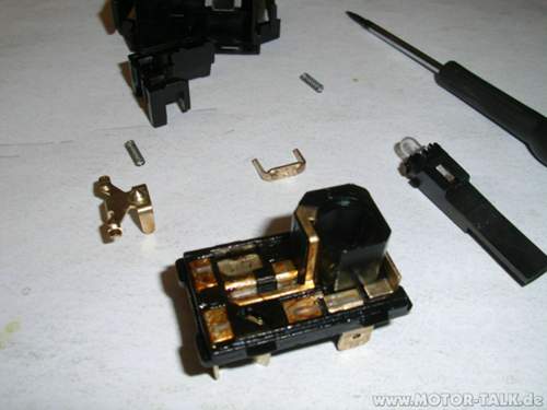

Gibt doch tatsächlich verschiedene Schalter. Im `89 er Bulli ist dieser hier (171 953 235 A), der hat einen Anschluß quer. Der vorherige stammt aus einem `87er . Kann sein, das `89 paar Technische Änderungen (stärkerer Motor 😉 1,7 D KY) und auch der Schalter geändert wurde. Hab den mal geöffnet, mit kleinem Schraubenzieher vorsichtig ausklammern (15 sekunden, dann ist er auf) . Sind 2 Wippen, Kontaktplatte und 2 Federn, die reinigen oder abschmirgeln, und wieder zusammenclippen.

Zur Info, hab die beiden Schalter mal verglichen, können wohl beide verwendet werden. Der Kontakt 58 b ( Standlicht) mit dem Widerstand, dient wohl dazu, daß bei eingeschaltetem Standlicht, der Warnblinkschalter bei Nacht und Nebel gefunden wird. Das heißt über diesen Widerstand wird die Kontrollampe gedimmt. Schaltet man ihn ein, leuchtet sie hell. Bei dem anderen muß man den Warnblinkschalter "suchen".
Übrigens Licht, Warnblink, Nebellampenschalter stammen aus dem Golf 1, Polo 1, genauso wie der elektrische Schaltplan beim T3. Also eigentlich einfach aufgebaut, und zu reparieren.

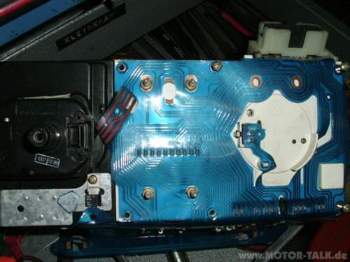

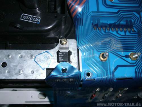

@ Antonio, die Platine untersuch mal genau, auf Unterbrechungen (und die vorherbeschriebenen Steckkontakte). Der Spannungskonstanter TCA 700 Y steckt auch in einer Golf 2 Armatur, die ich noch liegen hab. Wenn Du nicht so weit weg wohnen würdest, hätte ich Dir das Teil mal eingesteckt. (natürlich kostenlos 🙂)

Die Bauteile auf den Folien (Dioden, Widerstände, Anzeigeinstrumente, der berüchtigte TCA) können auch Kontaktschwierigkeiten haben, brauchen nicht unterbrochen sein. Da wo die Widerstände maschinell umklammert/eingefaßt werden, können Kontaktprobleme auftreten, evtl mal nachlöten .
