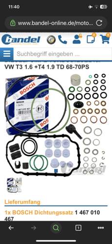

Ist dies wohl der richtige Satz? Bosch Nr scheint aber nicht übereinstimmen. Beschreibung ist aber zutreffend
Ja, das ist der große Satz für die komplette Pumpe. Die andere BoschNr ist für den kleinen Satz, wenn es nur um den KSb geht. Dessen Inhalt ist im großen Satz enthalten.
Bin unsicher, ob das der richtige Satz ist? Beschreibung scheint zu stimmen, aber Bosch Nr offenbar nicht?
Danke nochmals! Meine Anfrage ist wohl versehentlich noch mal rausgegangen
Der Satz sieht gut aus. Unbedingt keinen kleineren Satz nehmen, weil dort evtl. die o.g. Gehäusedichtung nicht bei ist.
