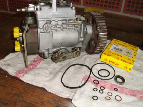

Gibt 2 Rep Sätze. Einen mit den Oberen (Gashebel, Kaltstarthebel) Und den zweiten mit allem was man braucht. Dazu muß allerdings die Pumpe ausgebaut, und (teilweise) zerlegt werden. Meistens sind die O - Ringe ausgehärtet, zerbröseln wie Plastik, und die Wellen werden dann undicht.
1c-rep-satz

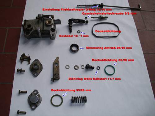

Ausgebaute Pumpe abdichten, muß man schon wissen was man da macht.😕 Hier mal paar Teile. Bei meinem KY hatte ich (fast) alles erneuert, trotzdem tropfte sie noch. War ein ganz fieses Ding, so daß ich sie wieder ausbauen mußte.
1d-deckel-mit-gashebel-kaltstarthebel-stellschrauben

Wenn es nur am KSB-Hebel ist - das ist so ein O-Ring, der lässt sich auch mit eingebauter Pumpe tauschen. In GB soll es doch eine große Bus-Gemeinde geben? Da sollte es doch auch entsprechende Werkstätten geben.
