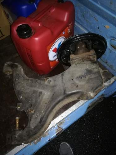

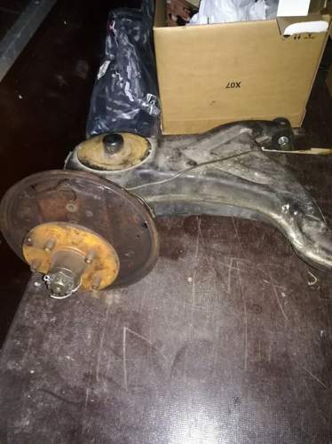

So, die Hinterachsswingen habe ich geholt. Sehen soweit gut aus. Beide Radlager sind neu. Bremse der einen samt Ankerblech ist neu sowie der großteil der Buchsen. Für den Preis wohl echt fair.

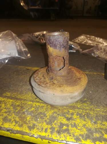

Habe noch zwei Fragen zum Kühlsystem an euch. Da das Wasser gewechselt werden soll, möchte ich im Zuge dessen so viel Dreck und Ablagerung wie möglich mit raus holen. Nun gibt es dazu ja ein paar Ideen im Netz. Beispielsweise Spülmaschinenpulver. Da gehen die Meinungen aber außeinander. Hab ihr hier Erfahrungen was wirklich sinnvoll ist?
Habe gelesen, dass die Wasserrohre nach vorn relativ anfällig sind. Sollte ich diese auch gleich gegen die Edelstahlausführung austauschen?

Kühlsystem: Ich habe 2 Spülmaschinen- Tabs in 1 Liter Wasser aufgelöst und nach und nach zugegegben, dann lange laufen lassen, ging sehr gut, ohne zu schäumen.
Die Rohre sind nur an den Enden anfällig für Korrosion. Schläuche ab, anschauen und entscheiden.
Gruß Jan
Zum spülen des Kühlsystems kann ich dir leider keinen Tipp geben, da mein komplettes Kühlsystem neu ist.
Wenn die Metallbuchsen an den Enden der Wasserrohre noch fest drauf sind und die Wasserschläuche auf den Rohren dicht sind, würde ich die Kunststoffrohre drin lassen.
Falls die Metallenden sich auflösen kann ich die Edelstahlrohre empfehlen. Ich fahre sie selbst seit 3 Jahren und bin super zufrieden. Allerdings würde ich sie nur kaufen, wenn es sein muss weil die sind ja nicht ganz billig.
Mein komplett neues Kühlsystem (Kühler, Edelstahlrohre, alle Wasserschläuche neu) lag bei knapp 1000€. Aber da mein System vorher immer undicht war und die Kühlwassertemperatur auch nicht ganz in Ordnung war, wollte ich nach dem Motorumbau Ruhe haben. Seit 3 Jahren keinen Tropfen Wasser nachgefüllt und auch mit 2 Tonnen Anhänger keine Temperaturprobleme (Dauervollgas vermeide ich allerdings sowieso).

mach ruhig vernünftige bilder deiner trommelbremse. es gibt genügend leute die die federn falschrum einhängen (womit der nachstellmechanismuss dann nicht mehr richtig funktioniert)
(und kommt mir nicht mit 'passiert mir nicht bin werkstattmeister' ->ein großteil derer mit diesem fehler hatte die karre für die bremsen in einer 'meister'werkstat....irgendwann oder auch kürzlich)
wenn die kunststoffwasserorhre noch drin sind kannst du zu 90% davon ausgehen dass die kragen an einem oder auch beiden rohren schäden haben ggf sogar schon komplett fehlen und sich irgendwie im kühlsystem verkrümelt haben. ggf sind auch die hülsen schon gewandert. vorlauf ist heißer als rücklauf daher ist der fortschritt im vorlauf meist deutlicher.
->vernünftig ist der tausch auf edelstahlwasserrohre. einmal getauscht und ruhe
->manch einer baut leicht angenagte rohre auch wieder ein, markiert und kontrolliert regelmäßig. ist risikko aber vertrettbar. oder sägst sie ab und arbeitet neue hülsen ein. oder sichert die alten hülsen per schraube (was natürlich nicht ewig hält). wichtig eben dass die schläuche unter druck nicht abrutschen können (und druck hast du halt gerade im urlaub auf passfahrt usw also dann wenn der motor wassertotalverlust am wenigsten gebrauchten kannst)
->preis für die edelstahlrohre geht sicher voll in ordnung (wo kriegt man im kfz bereich schon 4 speziell gefertige rohre und auch noch das montagezubehör für dieses geld. und wir reden ja nicht von einem aktuellem golf ersatzteil sondern um eine quasi kleinserie...zumal es für den t3 ja auch noch unterschiedliche ausführungen gibt je nach motor, baujahr usw)
