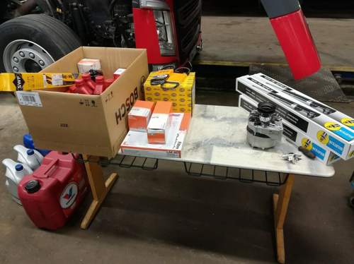

Folgende Dinge habe ich OHNE groß darüber nachzudenken bestellt, weil es meiner Meinung nach keine größere Prüfung erfordert:
Sämtliche Flüssigkeiten und Öle samt dazugehörigen Filtern
Zahnriemensatz sowie Kleilriemen
Stabi- und Zugstrebenbuchsen der VA da porös
Stoßdämpfersatz inkl dazugehörigen Anbauteilen
2 Hinterachsschwingen
Und hier und da ein paar Kleinteile
Hierbei handelt es sich mit Ausnahme der Schwingen komplett um Verschleißteile. Also was soll ich da groß prüfen? Ich habe es schon immer so gehandhabt, dass meine neu erworbenen Fahrzeuge ein mal gründlich durchgewartet wurden um zu wissen, wie der Wartungsstand ist. Mir hier wildes los legen zu unterstellen ist einfach falsch.

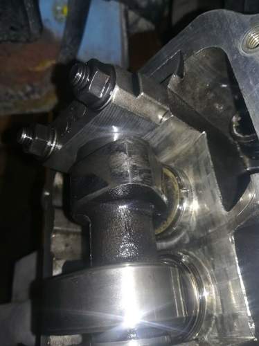

gestern Abend habe ich mit der Reparatur begonnen und ein paar Arbeiten durchgeführt. Unter anderem habe ich das Ventilspiel kontrolliert und die Keilriemen für Lima und Wapu erneuert. Hierbei sind 2-3 Fragen aufgetaucht, welche ich gerne mit euch besprechen würde.
Das Ventilspiel Auslass 4 Zylinder beträgt nur 0,3mm anstatt der angegebenen 0,4mm +-0,05. Für die kritisch haltet ihr das? Denke, denk sollte ich einstellen. Der Rest liegt innerhalb der Tolernaz.
Auslassnocken Zylinder 3 und 4 sind minimal eingelaufen. Hierzu Bilder im Anhang. Schön ist das ganze sicher nicht. Denke, dass es auf den Zylinderkopfschaden vor einigen Jahren zurück zu führen ist. Was sagt ihr dazu. Nockenwelle austauschen? Denke, dass es sinnvoll ist.

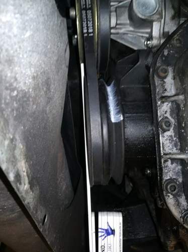

Und die letzte Auffälligkeit ist, dass der Keilriemen der Wasserpumpe nicht so ganz fluchtet. Heißt, Riemenscheibe KW und Wapu liegen nicht genau in einer Flucht und der Riemen läuft etwas schief. Hierzu auch ein Foto im Anhang. Kann es mir jedoch nicht erklären. Jemand eine Idee dazu?

Solange Spiel da ist , sind die 0,1mm nicht so tragisch. Gleiche Werte auf allen Zylindern Schaden aber nicht.
Die Nockenwelle sieht nicht mehr so toll aus. Leider sieht man auf Bildern schlecht, wie extrem sie eingelaufen ist. Wenn du eine gute gebrauchte bekommst, kannst du sie ja tauschen. Wäre auch interessant, ob sie durch den Schaden verbogen wurde.
Edit: sehe gerade, dass die NEU auch nicht so teuer sind.
Dass der Keilriemen nicht ganz flüchtet könnte daran liegen, dass er an der Wapu durch Distanzscheiben gespannt wird (teilbare Riemenscheibe).m

An den Distanzscheiben zwischen der Riemenscheibe Wapu liegt es nicht, da ich auch ohne Scheiben leider keine 100%ige Flucht erreiche.
Werde Montag mal telefonieren und schauen, was mich eine neue Nockenwelle kostet, da der Zahnriemen sowieso noch an steht. Interessant wäre auch, in die weit der Materialabtrag die Oberflächenhärte beeinflusst. Denke, der Austausch wäre die bessere Alternative.
Danke dir
Ja, guter Punkt, da die Nockenwellen nur in der Randschicht Hart sind. Ist die Abgetragen, ist die Welle im Eimer.
Wenn das von dem Schaden kommt, kannst du hoffen, dass der Kopf, die KW und die Kolben nichts größeres abbekommen haben
Hallo, das mit dem Keilriemen sieht nicht so tragisch aus, ist bei mir auch so . Ich finde das die alten 9.5 Riemen besser fluchteten . Wie alles eben öfter mal ein Auge drauf schauen

@Jokeringo habe leider vorher nicht drauf geachtet, ob er schon so gelaufen ist. Vermute aber, dass es vorher auch so war. Wenn es bei dir ähnlich ist beruhigt mich das schon mal. Geräusche gibt der Riemen keine von sich.

zwecks riemenscheiben kannst dich hier mal belesen
http://www.t3-pedia.de/index.php?...
wenn du den zahnriemen machst mußt da ja eh nochmal dran da kansnt du mal alle keilriemenscheiben runternehmen und nach teilenummerm usw suchen (die sind häufig eingeprägt aber nicht immer) oder notfalls aussen und wirkdurchmesser messen etc pp.
bei den riemenlängen auch mal gucken ob die hinhauen. evtl hat halt jmd bauteile vom ein und zweiriemensystem gemischt oder riemenscheiben aus anderen vw modellen etc pp. da gibt es die wildesten fehler.
die abstandsscheiben der wapu-riemenscheiben dienen zum spannen des riemens. die flucht des riemens relativ zur unteren kw riemenscheibe verändern sie nicht. packst du scheiben dazwischen oder läßt welche weg läuft der riemen auf BEIDEN scheibenhälfen weiter am rand oder weiter mittig - es verändert die lage des riemens also nicht (es sei denn innen und aussen hälfte sind völlig unterschiedlich 'eingelaufen'....was nur passiert wenn man da mal was getauscht hat oder er ewig mit schrägen riemen unterwegs war)
