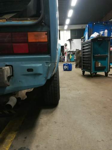

Aufgrund der getauschten Hinterachsschwingen war das Auto heute zur Vermessung. Habe den Kollegen dort extra gesagt, dass ich an der VA unbedingt Spur, Sturz und Nachlauf sowie an der Hinterachse Spur und Sturz eingestellt haben möchte.
Heute mittag war wenig Zeit, daher habe ich mir das Vermessungsprotokoll erst heute Abend genauer angesehen. Was soll ich sagen, begeistert bin ich davon nicht. Sturz der HA ist immer noch nicht im Soll. Jetzt gibt es hierfür 2 Möglichkeiten: Die Kollegen dort haben ihn gar nicht versucht einzustellen, oder aufgrund der vom Vorbesitzer verbauten Fahrwerksfedern ist die Sturzeinstellung am Anschlag. Wenn ich mir allerdings ansehe, wie gleichmäßig die Reifen an der HA abgefahren sind, tendiere ich eher dazu, dass sie dort überhaupt nichts eingestellt haben. Auch VR hätten sie ihn ruhig noch etwas mehr korrigieren können. Werde morgen gleich mal anrufen und nachfragen.
Was sind eure Erfahrungen in Sachen Sturz und Tieferlegungsfedern beim T3? Kann es sein, dass die Einstellung wirklich ausgereitzt ist?
