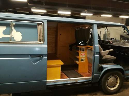

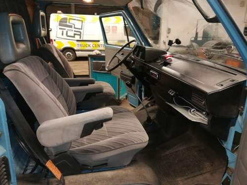

So, hallo Community,
Wie schon angekündigt habe ich den Bus mit nach Hause genommen. Der Verkäufer war sehr nett und ich hatte den Eindruck, dass er nichts verheimlichen möchte. Preislich konnten wir uns noch etwas nach unten korrigieren, jedoch nicht all zu viel. Leider muss ich sagen, dass er doch mehr Rost hatte, als ich vermutet habe. Im Anhang werde ich eine Bilder einstellen. Die Probefahrt vor Ort verlief soweit problemlos. Einzig mit dem Getriebe hatte ich so meine Schwierigkeiten. Keine Chance den 2 Gang während der Fahrt einzulegen. Kurz vor Ende der Probefahrt lies ich den Verkäufer fahren, um zu sehen, wie er mit dem Getriebe klar kommt. Was soll ich sagen.. er schaltete ohne große Mühe. Schon mal beruhigend für mich. Heißt, es lag an mir. Mittlerweile klappt das ganze auch schon besser, ist aber noch gewöhnungsbedürftig für mich.
Bei der Besichtigung habe ich dann schon einige Mängel gefunden. Hier und da fängt es in dien Fugen an zu blühen. Vermute aber, dass das bei der Preisklasse einfach so ist. Am Unterboden habe ich 1 Loch an der Wagenheberaufnahme vorne links gefunden sowie 2 weitere Stellen, die vertmutlich bei nichtbehandlung im nächsten Jahr auch ein Loch zum Vorschein bringen. Auch hierzu hänge ich Bilder an. Die Hinterachsschwinge hinten links ist durch. Muss also ersetzt werden. An sonsten eben die üblichen Alterserscheinungen. Hier und da ein bisschen ölfeucht, Schlauch der Motorentlüftung kaputt, Tachobeleuchtung Wackelkontakt und ein Wackelkontakt im Zündschloss. Soweit zur Besichtigung vor Ort. Trotz allem habe ich ihn mit genommen, da ich denke, dass mir in dieser Preisklasse oft das selbe oder schlimmeres über den Weg laufen wird.
Die Heimfahrt verlief soweit problemlos. Einzig auf der Autobahn bermekte ich ein Klappern an der Vorderachse bei starken Querfugen. Was moir auch noch aufgefallen ist: Ab genau 80kmh wird der Motor extrem laut. BIs 75 absolut kein Problem, danach wird es deutlich lauter. Ist das normal? Im Netz habe ich gelesen, dass dies unter anderem von verschlissenen Motorlagern kommt und sich die Schwingungen somit auf die Karosse übertragen. Sehen bei ihm hier aber noch alle gut aus.

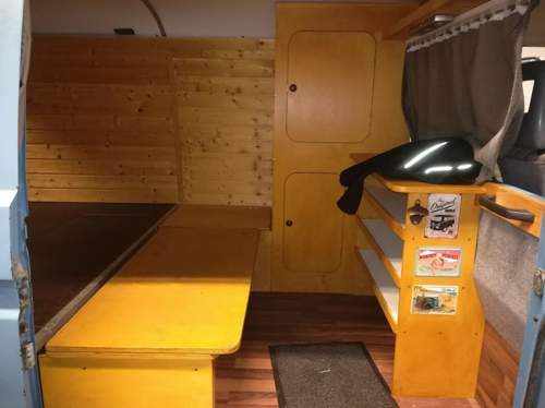

Dann habe ich gestern Abend noch den ganzen Innenausbau hinten entfernt. Da kam so einiges zum Vorschein. Glaswolle, jede Menge kleiner Schaumstoffwürfel und Plastikfolie zum dämmmen. Habe ich alles entfernt.
Heute habe ich mir die Mühe gemacht und ihn auf der Grube ein mal technisch komplett gecheckt. Leider ist dabei noch das ein oder andere aufgefallen:
- Die Hinterachsschwinge hinten rechts ist auch durch. Zwar nicht so schlimm wie die linke, daher habe ich das bei der Besichtigung auch nicht gesehen, aber ich konnte mit dem Hammer ein kleines Rostloch entdecken.
- Federaufnahme unten hinten rechts fehlt. Feder steht schief. Habe ich bei der Besichitgung schon gesehen, jedoch nicht die Ursache. Auch hierzu Bilder im Anhang.
- 3 von 4 Radlagern haben Spiel. Habe gelesen, dass das beim T3 durchaus normal ist und sie einstellbar sind? Werde ich mir genauer anschauen.
- Domlager der Vorderachse vermutlich defekt. Steht der Bus auf den Rädnern, sieht man, dass die Kolbenstange des Stoßdämpfers weit nach oben steht und das Gummilager Luft hat. Vermute, dass das mein Klappern bei Querfungen ist.
An sonsten noch hier und da ein paar dem Alter entsprechende Kleinigkeiten.
Da habe ich mir also Arbeit gekauft. Ob der Preis im Endeffekt nicht doch zu hoch war, da bin ich mir unsicher. Der Plan sieht jetzt folgendes vor:

Die hinterachsschwingen treffen dich mit ca.700€ für beide Seiten. Deswegen mein Tipp, bei Besichtigung genau darauf zu achten.
Da du jetzt aber welche brauchst, lieber nach brauchbaren gebrauchten suchen, ist aber nicht so leicht, gute zu finden.
Mit der fehlenden federaufnahme hinten meinst du den Zapfen auf der schwinge? Wenn die Feder schief steht, würde ich mir genau überlegen, wie weit ich damit noch fahren mag!
Radlager vorne kannst du nachstellen, hinten nicht. Wenn man geübt ist keine große Sache. Wenn du das zum ersten Mal machst, nimm dir etwas Zeit. In dem Zug gleich die Antriebswellengelenke und Manschetten prüfen.
Das klappern wird wohl vom lockeren Stoßdämpfer kommen.
Die Vibrationen ab 80 sind denke ich drehzahlbedingt. Mein Postbus hat auch ca. ab der Geschwindigkeit Lärm gemacht, da sich das Blech dann aufvibriert. Ohne Ausbau wird er jetzt vermutlich noch lauter sein. Armaflex von innen auf die Lufteinlassschächte kleben hilft. Auch die Wände mit Armaflex dämmen bringt extrem viel.
Alternativ: stärkerer Motor und längere Übersetzung. Macht das ganze deutlich leiser. Im flachen Norden kommst du mit dem CS schon aus. Hier im Alpenvorland ist das echt zäh.

Zum Ausbau einfach mal bisschen über Innenausbau von Wohnmobilen einlesen. Da gibts viele Meinungen. Beim Armaflex ist der Vorteil, dass es flächig auf das Blech geklebt wird. Dadurch kann auch kein Wasser zwischen Isolierung und Blech kommen.
Nachteil: du bekommst es so gut wie nicht wieder runter.
