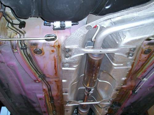

Leider werden die Leitungen "Nackt" im Werk eingebaut 🙁. Ist zwar Korrosionsschutz drauf, aber wie man sieht, gammelt der Sch.. nach Jahren durch. Bei meinem jetzigen (10 Jahre alten) Neufahrzeug, hab ich alles mit Fettpinselchen nachgearbeitet, Unterbodenschutz so, oder so. Hätte das vor 30 Jahren einer bei Deinem Fahrzeug gemacht, brauchtest Du es jetzt nicht ausbaden. Übrigens, mein TÜV Prüfer des Vertrauens war begeistert, von dem Unterboden, und auch der Bremsanlage🙂.

Bei dem Unterboden wäre ich sehr sehr sehr glücklich. Den Tüver verstehe ich voll und ganz.
Der Boden sieht aus wie neu,- Glückwunsch!
Sommer, Sonntags, Schönwetterauto ?
Den Tipp die Bremsleitungen einzufetten werde ich übernehmen. Den Bulli will ich noch 20 Jahre fahren und den Aufwand beim Einbau der neuen Leitungen etwas Fett drüberzupinseln ist überschaubar und steht in keinem Verhältnis zum erneuten Tausch der Leitungen.
