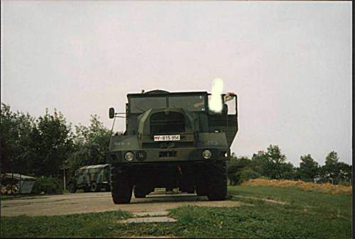

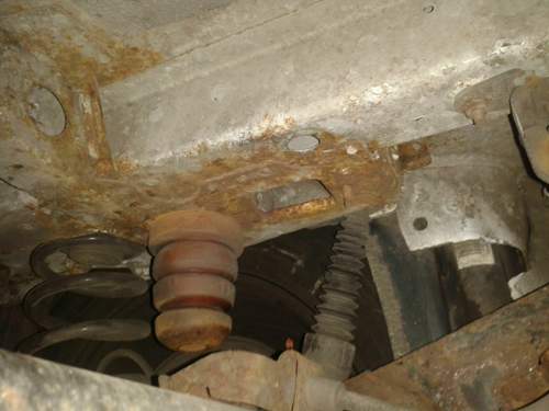

Einer von unseren Funkfahrzeugen wäre sicher im besseren Zustand. Die wurden gepflegt, und gehegt. Geschmiert, gefettet, Hohlraumschutz. Für die funktionierende Technik hatte ich, bzw, wir gesorgt. Foto von `92. Ach ja, der Bulli. Nahtrost ist ganz schlimm, Unterboden die hinteren Ecken, Radläufe innen, Bleche am Einstieg, Tankdeckel, usw. Muß dann entrostet, evtl der Rost rausgeschnitten, eingeschweißt, grundiert, Lackiert, Unterbodenschutz aufgetragen werden. Fotos....machen

Was hälst du für besser Fett oder Wachs für den Boden?
Unterbodenschutz finde ich nicht ganz so optimal, - die Feuchtigkeit kann den Schutz unterwandern und man sieht nicht wie es darunter aussieht.
Auf jedenfall bis auf das blanke Blech entrosten. Grundieren, Farbe auftragen. Ob Wachs, Fett, Unterbodenschütz besser ist???. Wachs wäre eher was für innen, Fett wird abgespült, Unterbodenschutz hält zwar allem Stand, kann aber vom Rost unterwandert werden.
Tja, die Qual der Wahl.
Ich werde wohl die Radhäuser mit Unterbodenschutz machen, wegen der Beanspruchung.
Die Ecken vom Boden mit Wachs und alle Leistungen mit Fett.

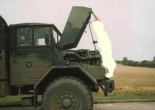

Falls Du die Emma (MAN 630) TÜV fertig machen solltest, gibt hier ein LKW, und Karosseriebauforum. Hoffentlich wird es kein Faß ohne Boden, nach 10 Jahren Standzeit, und 55 Jahren auf dem Buckel.
