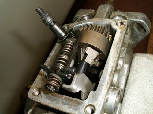

Ich brauche dringend Hilfe um meinen T3 1,6L TD wieder auf die Strasse zu bringen.
Er war über 10 Jahre abgemeldet und braucht eine Vollabnahme beim TÜV.
Vor 10 Jahren habe ich die Einspritzpumpe wegen Dieseltropen mit einer kleinen original VW Dichtung abgedichtet. Beim montieren ist irgendwas übersprungen, eine Feder oder sowas, und beim starten lief er Vollgas. Nach einigem hin und her probieren lief er ganz brauchbar, nur bei Vollgas qualmt er recht ordentlich. Hat mich nicht weiter gestört, aber den TÜV wird es stören.
Nun weiß ich beim besten Willen nicht mehr was ich damals gemacht habe ??
Kann mir jemand sagen woran ich damals geschraubt habe (bitte detailliert beschreiben) und wie ich die Einstellung hinbekomme?
Zieht mich Deppen nur ordentlich durch den Kakao, - ich hab es verdient

Vielleicht auch von mir noch ein Tipp zur Schadensvermeidung (Motorschaden).
Egal was Du bisher an der ESP und in Sachen Zahnriemen gemacht hast und noch weiterhin machst. Drehe in jedem Fall vor dem ersten Starten / Anlassen den Motor zweimal von Hand durch und prüfe so die Freigängigkeit der Ventile. Wenn die beim Startvorgang an die Kolben anschlagen würden, dann hast Du einen kapitalen Motorschaden. Dein Motor ist kein Freiläufer!

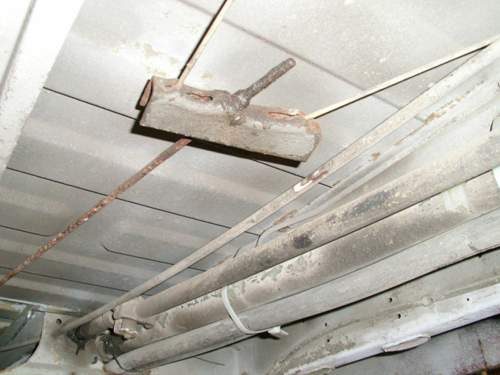

Der Bulli hat mir keine Ruhe gelassen, habe mir gerade nochmal das Bremsdruckproblem durch den Kopf gehen lassen.
Beim tritt auf das Bremspedal bei ausgeschaltetem Motor hört man ein zischen aus Richtung Motorraum.
Habe noch nicht nachgeschaut (zu dunkel) aber es wird wohl der Bremskraftverstärker oder ein Unterdruckschlauch sein.
Ergo kein Fehler von mir ??,- wenigstens halbwegs gute Nachrichten. Habe schon an mir gezweifelt.
Hallo , da bin ich wieder.
Das zischen kam nicht aus dem Motorraum sondern von unterm Bulli in Höhe des Beifahrersitzes.
Ein kleines Loch in der Metall-Leitung spritzte die Bremsflüssigkeit raus.
Neue Leitungen sind bestellt, kommen aber erst Mittwoch oder Donnerstag.
An die Handbremse habe ich mich heute nicht gemacht.
Habe versucht die defekte Leitung zu verfolgen,- bin gescheitert, geht unter den Tank und dann....???
Das Foto zeigt die defekte Leitung, kann mir jemand sagen wohin die führt und ob ich den Tank für eine Neuverlegung ausbauen muß?
Oh je das sieht gar nicht gut aus. Das Teil ist der Bremsdruckminderer. Die Leitungen kannst Du einfach nachverfolgen. Zum BKV und zu den Hinterrädern. Und die beiden dickeren, total verrosteten Leitungen sind die Servoleitungen. Die werden dennächst das Pfeifen anfangen. Habe diese bei mir durch Edelstahlrohre ersetzt, da ist dann Feierabend mit Rost.
BG - Reinhard
Mach die Muttern der Bremsleitungen mit Drahtbürste sauber, und sprüh es mehrmals mit Rostlöser ein, damit es schon mal einwirkt. Ist sch… wenn die sich nicht lösen, bzw "rund" werden.
Die Mutter habe ich schon ab, darin steckt nun der Rest der Bremsleitung, - hatte eh ein Loch und war hin, da hab ich den Mist hin und her gebogen bis es abgerissen ist (die Leitung meine ich).
Muß ich den Tank ausbauen für die neue Leitung ??
Leitung verfolgen war nicht,- verschwindet unter dem Tank.
Wenn man von der anderen Seite unter den Tank guckt sieht man zwar eine Leitung die ich bis zu einem T-Stück verfolgt habe (knapp unter dem Motorraum) . Dann gelöst und reingepustet, um festzustellen ob es die defekte Leitung ist. Konnte ich aber mangels zweiter Person nicht feststellen, dafür kam doch eine ordentliche Menge Bremsflüssigkeit raus und ich denke, dass es diese Leitung nicht war.
Könnt ihr anhand des Bildes nicht feststellen welche Leitung das ist???
