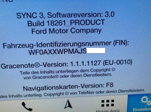

Hallo Gemeinde,
seit einiger Zeit weigert sich Sync im Homebildschirm die Karte auf der linken Seite anzuzeigen. Es erscheint nur die Meldung "Karte wird geladen" (vgl. Bild 1). Dieser Status wird standhaft beibehalten, hab das schon mal knapp 1 Stunde beobachtet.
Allerdings, wenn ich oben links die Home-Taste drücke, erscheint sofort die Karte.
Jetzt war das Auto zwei Tage beim Freundlichen (Korrosionsschutz /berühmte Heckleuchtenproblem), bei dieser Gelegenheit monierte ich auch das Sync-Problem.
Bei der Abholung hieß es, Sync wurde zurückgesetzt und neu gestartet. Erster Versuch verlief auch erfolgreich. Weggefahren und nach 15 Minuten PKW geparkt, etwas später wieder eingestiegen, gestartet und schon war das alte Problem wieder da.
Postwendend zurück zum Freundlichen, Meister herzitiert, mittlerweile wurde die Karte bereits wieder 20 Minuten geladen. Der Meister hat dann nochmals das System, nach seiner Aussage, vollständig "resettet" , weil vorher wurde "nur" auf Werkseinstellung zurückgesetzt. Wenn es dann immer noch nicht geht, dann wäre da vermutlich ein Bug in der Software und beim nächsten Update würde dieses sicherlich gefixt.
Wer's glaubt wird selig!
Was soll ich sagen, auch heute wird die Karte wieder geladen :-((

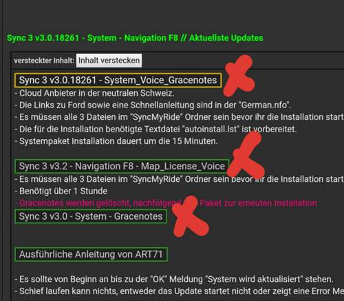

https://www.focusrsforum.de/viewtopic.php?...
Da ist alles ganz genau erklärt
Auf das Giftgrüne drücken bei Inhalt anzeigen
"Sync 3 v3.0.18261 - System - Navigation F8 // Aktuellste Updates"
Dann auf die Kästchen klicken
Da sind sehr kleine .rar Dateien drin die zu 99,9% fertig sind
Diese entpacken
Dann in den Ordner gehen
Da kommen dann 3 Dateien raus
Diese auf den Stick
Dann von den entpackten Dateien die German Info öffnen --> rechte Maustaste --> öffnen mit Editor oder Wordpad oder notepad
Da steht alles 100% erklärt
Da ist ein Downloadlink "ivsu......"
Diesen kopieren und in den internet browser deiner Wahl
Das herunterzuladene direkt auf den Stick in den Sync Ordner
Fertig...
3 Links sind es, also 3 Sticks machen
NTFS oder FAT ist egal, steht aber auch in der Info datei drin
Dazu müsst ihr nicht auf die UK Seite
Das genauso ausführen wo die 3 Kreuze sind und lesen

Bloß mal eine Verständnisfrage, welche ist denn nun Aktueller die "Sync 3 v3.0.18261" aus dem Focus Forum, oder die von der Offiziellen UK Seite die F8 "Build 18093_Product" Wäre Interessant zu wissen!
@Pfeiffer.M1 schrieb am 22. Januar 2019 um 20:27:06 Uhr:
Hallo zusammen. Ich habe mir auch F8 draufgespielt. Aber mir fehlt noch die Gracenote. Wie bekomme ich die drau? Kann mal einer eine Install.lst schreiben. Datei habe ich schon da. Danke
Moin, einfach hier die entsprechende Datei herunterladen und wie vorher wieder aufspielen:
ivsu.binaries.ford.com/swparts/JR3T-14G423-AA_72211.tar.gz
VG
@jimmy_1 schrieb am 23. Januar 2019 um 07:20:12 Uhr:
Moin Jimmy, schau dir mal die Versionsnummern an 18093 ist die letzte von Ford freigegebene, die 18261 ist dagegen die neuste Version nur noch nicht von Ford offiziell freigegeben.
Und für alle die wieder schreiben Garantieverlust usw.... die 18261 sowie alle anderen stammen vom offiziellen Ford Server - ist also nichts was so vom Himmel gefallen ist.
VG
