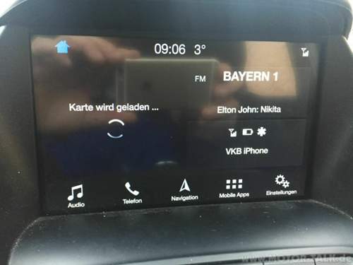

Hallo Gemeinde,
seit einiger Zeit weigert sich Sync im Homebildschirm die Karte auf der linken Seite anzuzeigen. Es erscheint nur die Meldung "Karte wird geladen" (vgl. Bild 1). Dieser Status wird standhaft beibehalten, hab das schon mal knapp 1 Stunde beobachtet.
Allerdings, wenn ich oben links die Home-Taste drücke, erscheint sofort die Karte.
Jetzt war das Auto zwei Tage beim Freundlichen (Korrosionsschutz /berühmte Heckleuchtenproblem), bei dieser Gelegenheit monierte ich auch das Sync-Problem.
Bei der Abholung hieß es, Sync wurde zurückgesetzt und neu gestartet. Erster Versuch verlief auch erfolgreich. Weggefahren und nach 15 Minuten PKW geparkt, etwas später wieder eingestiegen, gestartet und schon war das alte Problem wieder da.
Postwendend zurück zum Freundlichen, Meister herzitiert, mittlerweile wurde die Karte bereits wieder 20 Minuten geladen. Der Meister hat dann nochmals das System, nach seiner Aussage, vollständig "resettet" , weil vorher wurde "nur" auf Werkseinstellung zurückgesetzt. Wenn es dann immer noch nicht geht, dann wäre da vermutlich ein Bug in der Software und beim nächsten Update würde dieses sicherlich gefixt.
Wer's glaubt wird selig!
Was soll ich sagen, auch heute wird die Karte wieder geladen :-((

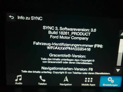

Mittlerweile gibt es seit ein paar Wochen die Build 18261, hier soll das arbeiten mit den Apps optimiert wurden sein und unter anderem wurde auch angegeben dass die Navikarten nun schneller laden.
Auch das "Zappen" zwischen den einzelnen Menüpunkten im Sync3 soll nun schneller sein 😕
Ich habe das Build 18261 nun eine Woche drauf .... habe aber ehrlich bis jetzt nur einen Unterschied wirklich fest stellen können ..... die Apps werden nun im Sync3 geladen obwohl sie nicht auf dem Handy Aktiv sind.
Vorher mußte ich diese mindestens einmal am Handy starten.
Ansonsten hatte/habe ich auch absolut keine Probleme mit meinem Sync3.
Die ersten Links zum Kartenupdate F8 sind auch schon im Netz aufgetaucht .... da warte ich aber noch lieber bis zu einer "vertrauenswürdigen" bekannten Quelle 😁.

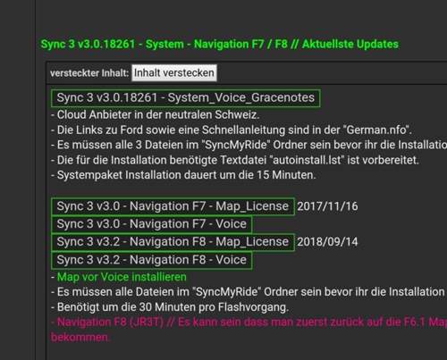

Screenshot-20190117-195150-samsung-internet
Hier der Link dazu.
https://www.focusrsforum.de/viewtopic.php?...

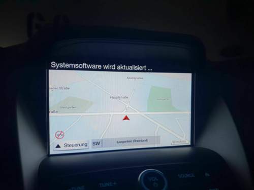

Hatte auch das Verhalten bis ich ein Systemupdate gemacht habe
Seit JR3T-14G381-AN_134190-18261 kommt das Ladeproblem deutlich seltener.
