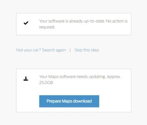

mir wird auf der Ford UK Seite angezeigt das mein Sync 3 aktuell ist und es neue Karten für mich zum runterladen gibt. So heißt die Datei " Your Maps software needs updating. Approx. 25.0GB "
Sind das die F8 Karten ?
Wie oder was muss ich jetzt machen ?
